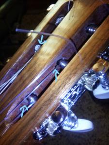

Tenía una guitarra ahí arrumbada con mucha historia y tal "se la compró mi abuelo a mi padre" y la tenía descuidada con el clavijero roto sin cuerdas ni nada. Y ahora que se tocar algo pues quise arreglarla y le compré un clavijero, se lo puse pero resulta que el hueco donde entra el eje del afinador es mas holguero y queda el eje como en el aire así que quedría saber si esto afecta de alguna manera a la guitarra (dejo una foto para que lo veais)

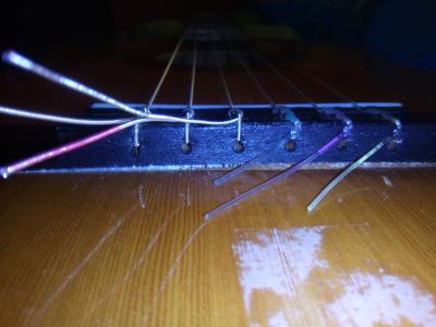

Aparte de eso también tiene el puente un poco despegado, como de grave es? debería intentar arreglarlo? (paso foto también)

Hola lo del puente si lo veo un poco grave aunque te puede durar años así, lo del clavijero pues no aprecio bien si el cilindro entra bien ajustado en el agujero de más adentro,
