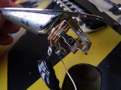

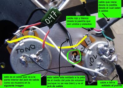

Hola, espero que puedan ayudarme. Aquì adjunto nuevamente el diagrama de cableado que utilicè desdela pagina oficial de seymour duncan http://www.seymourduncan.com/support/wiring-diagrams/schematics.php?schematic=1hum_1vol_1tone
Vuelvo a aclarar mi problema. Al bajar el volumen de la guitarra a cero, la guitarra no se silencia. Aparece un ruido de zumbido fuerte. Sòlo puedo tocar con el volumen al màximo porque si lo bajo aparece un zumbido que crece en la medida que bajo el volumen.
Pero hay otro problema: si subo el tono tambièn aumenta el ruido demasiado. Con el tono en cero y el volumen al maximo no hay ningun ruido ni zumbido. Sigo con el volumen al màximo pero subo el tono y empieza un zumbido horrible y para nada aceptable.
Son dos problemas en uno. Son los unicos dos problemas que presento y que se manifiestan claramente cuando toco con mi banda de heavy rock porque uso distorsion ( nunca tan dura como una death).
Subi imagenes con recuadros explicativos y pintè la trayectoria de uno de los cables porque la foto no salio como queria.
La unica cosa que no esta igual es algo que en la "foto 1" dejè con signo de pregunta en un circulo verde. En el diagrama de la pagina de seymour duncan aparece como si esa patita del potenciometro de volumen estuviera doblada hacia adentro y soldada a masa. Que de bo hacer?? Ayuda!

Pues debes soldar esa patita a masa, para cuando bajes el volumen a cero, se derive la señal a masa

Pues como dice rubio, tendrias que soldarla a masa, que seria soldarla al trasero del potenciometro, si te fijas bien en el esquema que has colocado se ve perfectamente ;) Puedes "tirar" un cable, o acercar la pata del pote hasta el trasero y soldarlo directamente. Y una cosilla, veo que le has echado demasiado estaño, estaria bien que para la proxima vez echaras un poco menos, el truco esta mas que en echarle mucho (que no es recomendable por cierto xDD) en que se adhiera bien a la zona a soldar, que eso se consigue preestañando ambas zonas calentando bien (bien, no mucho xDD) la zona, sin pasarse para no dañar los componentes.

Bien! ahora la guitarra se calla cuando dejo el pote en cero! Graciaaaaaaaaas! Me di cuenta que ahora, al poner el volumen a tope se oye la estatica normal y la guitarra suena bien, pero en el recorrido entre cero y diez, hay un ruido enorme.
El pote de tono sigue dando el mismo problema. En diez aparece un zumbido muy fuerte para ser normal.
Ademàs me di cuenta que el cable que va delpote de volumen al puente no elimina casi nada de ruido. Poniendo mi mano en el jack de salida o por dentro en el pote de volumen, se reduce considerablemente el ruido.
Pero si estoy tocandotengo que mantener mis manos en las cuerdas, ya que si las saco, comienza un zumbido fuerte.
Obviamente todo esto tocando con distorsion se nota mucho. (He probado 3 pedaleras de distorsion y la distorsion de muchos amplificadores y con todos da el mismo problema. yo toco heavy rock, pero ninguna distorsion muy cañera como algo death o metal, solo algo tipo white snake.) Sin embargo he tocado con una epiphone gibson, inclusive con una fender strato de single coils y no dan el ruido que da mi guitarra con la misma distorsion.
Lo bueno es que al menos ya puedo "callarla" con elvolumen en cero. Gracias! pero espero me puedan ayudar en lo otro.
