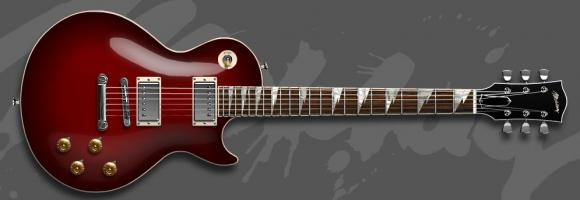

Bueno yo estoy contruyendome una les paul y mi dud es sobre el acabado
la idea era dejarla asi
pero la madera de la tapa no tenia una buena veta y por eso puienso en hacerla de un color solido pero el mismo red-sunburst
7308bc178c03f572d1a05239760e0-1134247.jpg pero para eso es necesario -esmalte- o - acrilico- o -oleo-
gracias

Hola!
El esmalte no lo toques ni con un palo! Va muy bien para la reja de la ventana pero para una guitarra no resulta nada recomendable.
El acrílico tampoco le va mucho, pero con paciencia podría servir.
De todas maneras yo te recomendaría los dos clásicos en el acabado de guitarras: o poliuretano o nitrocelulosa.
Mirate esta web a ver si encuentras algo que te sirva:
http://barnizparaguitarras.com/
Saludos!

si se lo de la nitrocelulosa incluso tengo un galon de laca y sellador nitrocelulosa en mi casa para eso
pero para darle el color solido entra mi duda porque tenia pensado usar anilina para un color translucido
golo
por el 31/07/2011
Para darle el color sólido necesitarias laca nitro opaca del color que elijas.
Para el sunburst sobre esta base puedes usar un tinte al disolvente.
Con el poliuretano sería lo mismo.
Por cierto ¿esto de las anílinas se aplica directamente a la madera, no? ¿Con muñequilla o a pistola?

lo puedes aplicar directamente a la madera o mezclarlo con laca y aplicarlo
para aplicarlo directo a la medera es recomendable con muñequilla y mesclado con laca es mejor aplicarlo con pistola
