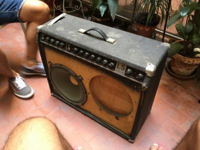

Estoy restaurando un amplificador Lab Series L5, concretamente lo he desmontado para tratar la madera que tenía moho y todo ... Estaba muy mal el pobre :(
Tiene un solo altavoz, pero tiene hueco para el segundo, tal y como está tapado el agujero de mal está claro que alguien lo quitó a posteriori.
Me gustaría ponerle de nuevo ese altavoz que le quitaron pero no sé si debo conectarlo en serie o en paralelo con el otro que ya hay.
¿Alguien puede echarme una mano?
Adjunto una foto por si tenéis curiosidad :)
Gracias!!

Hola,
Imagino que ya lo has visto, pero te paso un link con info (http://www.rru.com/~meo/Guitar/Amps/Lab/).
Lamentablemente no tiene la información que buscas, pero lo mismo encuentras más datos que te hagan falta.
Suerte con la restauración y cuidadito con la electrónica, que tiene pinta de ser complicada.
Slds
Pedro Vecino
por el 16/08/2016
El ampli funciona a 8 Ohmios. Originalmente llevaba dos altavoces de 16 en paralelo.
