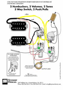

Hola a todos!! ante todo pedir disculpa por este tema que ya se que está trilladísimo , pero imaginaos que soy demasiado torpe (ke lo soy) con la electronica, y seguro que alguno puede ayudarme de un plumazo , cosa que estaria eternamente agradecido, os expongo:
tengo pastillas wilkinson humbucker con 5 cables cada una
Sé que tengo que usar potes de 500k
Compré dos potes push pull b500k para el volumen
Compré tambien dos potes a500 para los tonos
que capacitador debo usar (su valor)?
este esquema me es válido? (aqui van los push pull en el tono y los mios son de volumen)
os pido ayuda , ya que me lio con todos los hilos que he encontrado y google solo me ha servido para liarme mas aun , os dejo el esquema y la ultima pregunta , ese conexionado seria valido si en vez de los tono uso esa configuracion para los volumenes???
saludos y gracias gracias gracias

Puedes usar los condensadores que quieras, cada valor te dara un sonido resultante y cada uno tiene sus propios gustos.
Lo standard esta entre los 0,010 y los 0,047 microfaradios, siendo lo habitual cuando hablamos de humbuckers montarlos de 0,022 microfaradios, aunque Seymour Duncan aconseja 0,047 en el esquema que has cogido de su web.
Lo suyo es experimentar con distintos valores, en cuanto a lo de poner los push pull en el tono o el volumen es indiferente siempre que se respete el esquema y coloques el lineal en volumen y el logaritmico en tono.

ostras muxas gracias!!!!, las wilkinson recomiendan 0.022uf y los potes pues podria poner el push en el volumen siguiendo el mismo cableado de tono no?, perdona mi insistencia jeje
J.C.
por el 14/12/2013
Exacto.

estoy en lo cierto que este esqueme me sirve para convertir de humbucker a single no? jajajajajajaja la madre que me parió

pues ya viendo todos los materiales , mis pastillas traen cuatro cables con la siguiente relacion:
rojo y blanco juntos
amarillo
negro que imagino que será masa
ya la hemos liado jajajajaja
el eskema que voy a seguir trae un quinto cable ains a que dejo el proyecto???

Bueno pues esto es lo que se me ocurre segun el sistema de color de las wilkinson que seria asi:
ROJO/BLANCO; COIL TAP
NEGRO; TIERRA O MASA
AMARILLO: VIVO O POSITIVO Y ESTE ES MI ESKEMA REFORMADO
si alguien me pudiera dar el visto bueno , prometo quedarme calladito en este tema , de verdad de la buena
