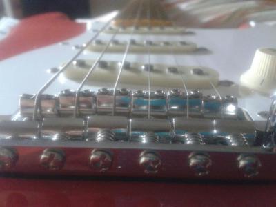

Duda puente stratocaster
alejriso
por el 31/07/2013
Buenas, hace poco adquirí una Squier CV y el puente me vino así de fábrica. La primera cuerda está bastante más baja que el resto, como podréis ver. No se si es normal, o si requiere de un ajuste, que será lo más probable, aunque por desconocimiento y precaucción, antes de hacer nada, pregunto. Un saludo.

Si no trastea lo dejaría como está.

Tienes que mirar que las cuerdas estén a la altura del mástil respecto a su curvatura. Si es mástil tiene curva que es lo normal, las cuerdas tienen que estar a una distancia respecto a la figura del mástil, no se si me explico bien. Puedes buscar info en el buscador del foro.

#2 La verdad es que no trastea, incluso es bastante cómoda.
#3 Tendré que investigar como hacerlo, porque no se muy bien por donde empezar

El puente tiene que hacer esa curva para adaptarse al radio del diapasón, que no es plano... que por un lado esté más bajo que por el otro siempre es normal puesto que las cuerdas son más finas por ese lado...
en principio no parece tener nada raro, si no trastea y estás cómodo... no hay que buscarle el traspiés al gato, si acaso medir la altura actual de cuerdas que tenga en el traste 12 para estimar si se puede bajar un poco y, si considerases necesario hacerlo, entonces ya ajustarla para eso o llevarla a un luthier si no lo vieras claro..
