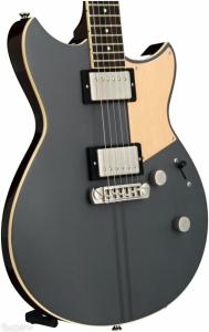

#2 Gracias compañero. Seguramente tire por la primera opción. La de angular el mástil me da miedo pues la documentación que he encontrado no me me inspira mucha confianza y no tengo ninguna experiencia routeando. Tendría que angular ademas la tapa de la guitarra para que el diapasón asentara bien. La opción de hundir el puente me tienta. Aunque no lo he visto nunca (supongo que por algo será jajajajaja) creo que le daría personalidad a la guitarra. Quedaría algo como lo que adjunto.

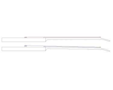

Buenas otra vez! hombre, si dejas el puente más bajo parece que podría ser una solución sencilla...lo unico que me preocupa sería que se quede un ángulo demasiado abierto desde que sale la cuerda rodeando al puente, hasta que apoya en la selleta. Te adjunto un croquis para que se entienda mejor (espero), pero vamos...cuanto más pronunciado sea ese ángulo, mayor tensión pueden coger las cuerdas, y si el ángulo es muy abierto te pueden quedar las cuerdas muy chiclosas y sin cuerpo...

#4 buenas compañero no sé si te estoy entendiendo el ángulo de salida de las cuerdas del puente a la selleta viene dado por la construcción del elpropio puente la idea es bajar el puente entero en un rebaje que le haga al cuerpo de la guitarra

#7 creo que no me he explicado bien a juzgar por vuestras respuestas. Quiero poner un puente wraparound que es toda una pieza. No es puente y cordal separados. Adjunto foto. El problema es que no encuentro puentes con menos altura de la que necesito para ña construccion que quiero hacer. Por eso lo de hacer un rebaje en el cuerpo y hundirlo un poco. Serian 4 mm aprox

Mira, te he hecho un esquema de lo que te quería comentar que me preocuparía de poner el mástil recto. He dibujado la cuerda en azul. Al final, el wraparound me da la sensación de que está diseñado para ir en un tipo de guitarras que llevan el mástil angulado...la cuerda lo rodea, pero al final sale para encontrarse con la selleta, y el ángulo que se forma ahí, desde que sale de la parte trasera del puente, hasta que apoya y va hacia la cejuela, creo que es un tema importante, sobretodo cuando no lo puedes cambiar como pasa en estos puentes. Cuanto más cerrado sea ese ángulo, más tensión tendrá la cuerda. Si fuese abierto del todo las cuerdas estarían muuy blandas, no sonarían, y se saldrían de las selletas al tocar. Esto le pasa mucho a las jaguar o jazzmaster por ejemplo, al tener el cordal tan alejado casi no se forma ángulo ahí y dan ese tipo de problemas, muchas veces se soluciona con un cambio de puente, o añadiendo una pieza entre el puente y el cordal (http://www.guitarpartsresource.com/images/large/BP-0653-010.jpg) que pinza las cuerdas hacia abajo y les da un ángulo más pronunciado.
No quiero sonar catastrófico, porque lo más probable es que sea una pijada, y que ese grado y medio de ángulo del mástil no sea la clave para que tu guitarra suene o deje de sonar decentemente, lo comenté porque es un posible problema que me pareció que podría tener, pero igual lo pones y va de puta madre, sin más xD
Esto no tendría porque darte problemas para quintar si ubicas el puente donde tiene que ir, si el mástil está recto el puente se quedará una pizca más alejado que si lo pones angulado, pero vamos, es evidente...
Por otro lado, bajar el puente esos 4mm puede darle un toque elegante si lo haces guay...piensa en la altura de los marcos de las pastillas, que igual los tienes que bajar un poco también.
Pero vamos, que yo creo que deberías animarte a angular el tacón, después de hacer la guitarra entera esa será la menor de las pijadas que hagas...puedes practicarlo en algún retal que tengas por ahí antes de hacerlo en la guitarra y así te aseguras de si puedes hacerlo antes de cargarte el trabajo. Mucho ánimo!
