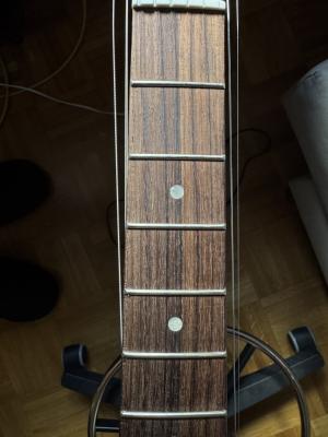

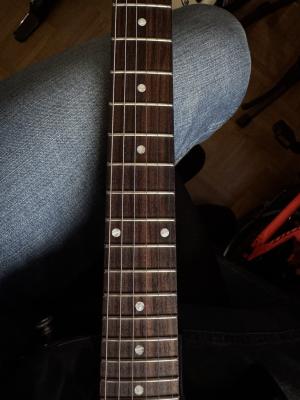

Adjunto fotos para apreciar diferencias y si le sirve a alguien.
Gracias a todos.

Gracias a todos. Yo sí noto el cambio, "desliza" más. De todas formas está muy bien saber todas las opciones.
En el bote no pone nada de que sea de limpieza, lo volví a comprobar antes de darle.
Ahora toca trabajar para acostumbrase al mástil más gordo.
