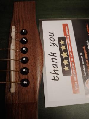

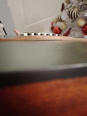

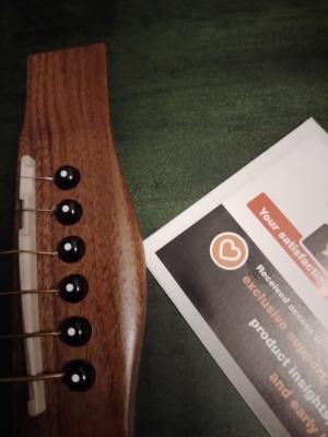

saludos a todos,ya habia publicado esto en mi presentacion pero creo no era el lugar correcto para preguntar, el tema compre una guitarra fender fa15 3/4, para mis hijos , a la cual apenas le note una ligera avertura en el puente, hice la prueba con una hoja y entra entre 3 y 4mm solo en la parte central donde tiene una curvatura la parte de los costados esta perfectamente pegado, mi duda si es si esto es relativamente normal devido a un defecto de fabricacion o que no colocaron pegamento justo en esa zona, o sera devido a que el puente se esta despegando , dejo unas fotos donde se aprecia lo que comento , de antemano gracias

Puede ser un defecto de fábrica del que no te hubieras percatado, aunque quizá pueda deberse a un calibre grueso que haya forzado la tensión del mástil y haya levantado el puente.
Habla con un luthier antes de que vaya a más y antes de nada, baja la afinación para evitar que se despegue del todo.
Aunque pueda ser algo simple que uno pueda hacer en casa, es mejor llevar la guitarra al taller. Tu luthier encolará fácilmente el puente y verá si hay algún factor que afecte a tu instrumento.

En ese rango de precios probablemente sea defecto de fábrica, que normal no sé si es, pero habitual sí. Yo iría controlando de vez en cuando si va a más o no, si la llevas al luthier ya te va a cobrar más de lo que vale la guitarra. Y  seguramente los críos crecerán antes de que se despegue del todo.
