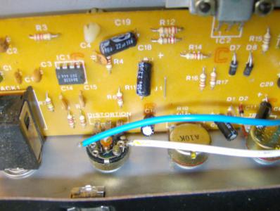

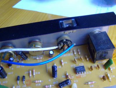

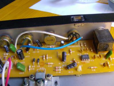

He sacado unas fotos del circuito, no veo agujero para limpiarlos, aparte de meter ruido, en algunas posturas oscila o se va el volumen, porlo que voy a cambiar los 2 de las fotos. El de la izquierda no tengo problema, porque en el mismo pote pone que es de 10k.
Pero el segundo, el que tiene el interruptor para distorsión o limpio no tiene carcasa, y no se de cuantos Ks es. detrás de las patillas pone VR1 en la placa, pero no se si eso aporta algo. ¿de cuantos K suelen ser los potenciometros de la distor de um ampli de25W? En otro amplificador que restauré creo que era de 250K

Uno de 10k y uno de 500k... así no vas muy orientado... el pote puede ser de cualquier valor ya que eso va en el diseño del ampli
Lo primero que tienes que hacer, en vez de buscar en ebay al azar, es intentar limpiarlo... por la zona de remaches de abajo seguro que puedes echar limpiacontactos y que entre... si no, por donde las 3 patillas que van a la placa tiene hueco... desueldalo si es necesario.
Si cuando hagas eso no se va, pues mide la resistencia del pote con un polímetro y entonces ya buscas un repuesto adecuado.. como te comenté en cetronic tienes de todo por si por ebay no hallas...

Pero el de 10k no era el de interruptor, el que nombraste al principio no?
Si el de 10k lo tienes que limpiar, el agujero lo tienes ahí, en el culo sobre la medida, se ve en la foto
MC_kleud
por el 07/09/2013
Me he explicado mal, es de la izquierda el de 10k, es unpote normal, de volumen en este caso, el guerrero es el de la derecha, el de los 2 cables....... Ese agujero engaña en la foto es casi ciego
