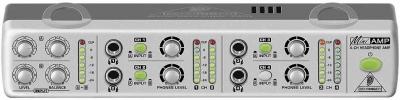

Todas las mesas tienen su salida auxiliar o buses, esa es la mejor opción. Te recomiendo el Behringer Mini AMP 4 ch headphone, con él mandas señal en stereo de la mesa de P.a. al aparato y tienes 4 salidas para 4 in ear con su volumen independiente. Si buscas bien lo tienes por unos 30 €, es una opción muy buena ya que tú controlas tu nivel de volumen por si el técnico fuese un manta.

En el caso que la mesa sólo tire de los micros de voz -cosa que nos ha pasado alguna vez- sabes puedo conectar el chisme a alguna de las salidas del multiefctos y recibirlo en el auricular?
fixia
por el 16/09/2019
Claro que puedes, sin problema.
Es un amplificador de auriculares, sería como una especie de etapa de potencia con 4 salidas independientes.
