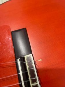

Buenas noches!
Tengo una guitarra clásica que hace tiempo, por un problema con las cuerdas, la primera dio algunos latigazos al soltarse de abajo el nudo, y le hizo un pequeño agujerito que atraviesa la madera, no es muy grande en diámetro pero sí atraviesa.
¿Puede eso afectar al sonido/proyección acústica o al ser pequeño no pasa nada? ¿De qué manera podría arreglarlo relativamente sencillo? ¿Un poco de masilla al ser algo pequeño es recomendable? Luego aparte, pensé en ponerle un golpeador en esa zona por si vuelve a pasar, que no golpee la madera, ¿me lo recomendáis o es peor?
Mañana adjunto foto, que es tarde y he abierto el post porque luego siempre se me termina olvidando abrirlo... jajaja Pero así en resumen es eso, un agujerito muy pequeño de diámetro pero que atraviesa la madera un poco debajo del nudo de la primera cuerda. Creo que me he explicado más o menos.
Muchas gracias!
No afecta en nada , es muy pequeño,
Seguro que tu mismo sientes que la guitarra suena igual.
Un poco de masilla de madera si,
Hay técnicas de carpintería prolijas y cuidadosas para igualar el color y que no se note,
Protege y enmascara el contorno con cinta de papel, usa una lija muy fina cuida de no lijar el acabado existente

Manuel
por el 14/12/2023
#2
Gracias por la respuesta! ¿Me recomiendas ponerle una tira de golpeador en esa zona por si vuelve a pasar que no golpee la madera o mejor dejarlo como está?

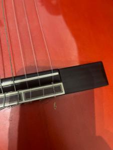

Manuel
por el 14/12/2023
#8
No somos la misma persona, no. Pero es verdad que uso muy poco la cuenta y no tiene actividad ninguna y te habrá dado la impresión por eso.
Pero bueno, volviendo al tema, tengo foto sí, que ayer tan tarde no iba a ponerme a sacarla de la funda y hacerle foto.
Como ves, es un agujerito pequeño que se ha hecho de recibir algún latigazo de la primera al soltarse de abajo. A priori creo que no debería afectar mucho más que en dolerme a mí por verle la marca y poco más jajaja
Por eso pensé en ponerle un golpeador rectangular justo en esa zona, por si vuelve a dar latigazo que no golpee la madera. ¿Lo veis buena idea?
Jorgiyu
por el 14/12/2023
#9
Es posible que haya podido ser algún pequeño golpe al transportarla o algo similar? Me cuesta atribuir ese agujero a que se haya podido soltar la cuerda en el puente y arrear semejante latigazo aunque si tú dices que ha sido así pues mejor que tú no lo puede saber nadie.
Yo personalmente si usaría una masilla del color más parecido que encuentres al color de la guitarra, delimitando la zona con cinta de carrocero puedes hacer un "parche" muy pequeño y lo más estético posible, no creo que afecte al sonido pero evitarías que se hiciese mayor con el tiempo
Lo del color similar es por simplificar la tarea, lógicamente puedes lijar y barnizar después cualquier masilla de madera
luishouse
Pienso lo mismo, una prima de guitarra clásica no tiene la rigidez para hacer ese estropicio, que es pequeño, pero es un agujero, me costaría creerlo con una metálica, pero con una de nilon es que me parece imposible.
Ni peor, ni mejor. Si no recuerdo mal mi Camps lleva un pequeño protector en esta zona. Pero siempre he pensado que era para proteger el barniz de rallas, no para parar un golpe.
Si lo necesitas, miro de subirte una foto.
