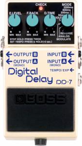

A ver, hay algunos pedales análogos que les puedes meter un pedal de expresión. Yo, por ejemplo, utilizo boss. El DD7 tiene una entrada para, o bien pedal de expresión para controlar el delay time y/o feedback, o bien para un switch y controlar el tap tempo. En ambos casos tienes que utilizar los de la misma marca, es decir, el pedal de expresión debe ser el Roland EV-5 y el switch tiene que ser el Boss FS-5U.

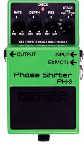

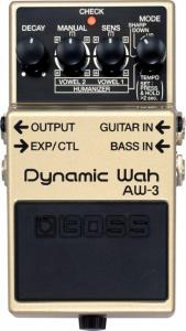

Hay otros pedales que también tienen la misma opción: el AW-3 (autowah), el PH-3 (phaser), el PS-6 (harmonist), el SYB-5 y las loop stations.
