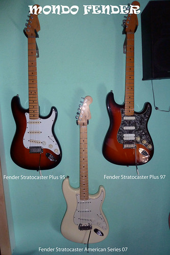

Yilo Santana
por el 06/09/2014
Esto fue lo que consegui en la red, que me sugieren para mi stratocaster?? hago rock pop, uso muchos over y dist
