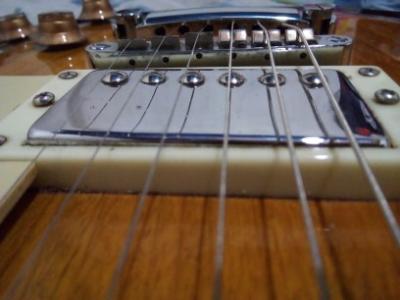

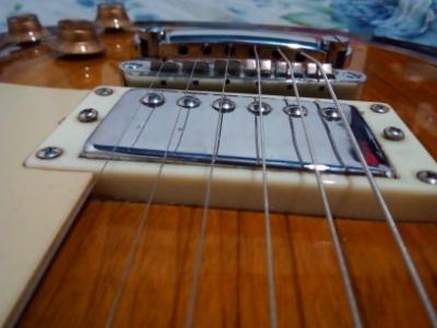

Buenas , hace poco mande a mantenimiento una guitarra modelo les paul photogenic , ya en casa me percate que la pastillla del puente estaba de un lado mas levantada que el otro, ademas de que unos de los pernillos del lado levantado estaba como salido , lo ajuste pero me quedo la duda si esa esa es la forma correcta de estar de esa pastilla porque´ la del mastil esta bien pareja en ambos lados, anexo fotos para que la vean .

No es nada raro que la pastilla esté levantada del lado de las cuerdas agudas, para compensar el volumen. Las cuerdas agudas tienen menos masa, por lo tanto excitan menos a los imanes de las pastillas.
ARMANDO
por el 29/01/2020
Si la llevaste a ajustar te han hecho el ajuste de las pastillas para compensar los volúmenes, de hecho lo normal si está bien ajustada es que estén así no rectas.
musico19681
por el 29/01/2020
lejos de ser algo raro ...eso es lo normal...para que no te haga esa bola de graves con las cuerdas de arriba.
