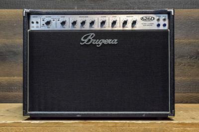

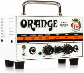

Buenas tardes.
Ha caído en mis manos un cabezal Orange Micro terror (8 omnios).
Siempre he tenido combos y no estoy muy ducho en temas de cabezales.

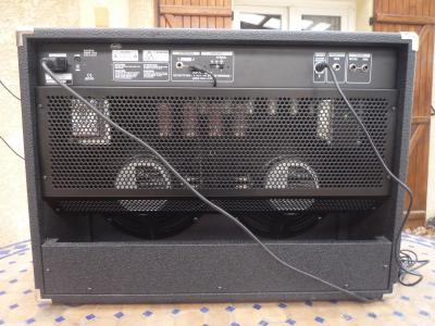

Más adelante quiero pillar una pantalla para conectar el cabezal pero por ahora querría probar conectando al Bugera 6260 que tengo (adjunto fotos).
Algunas dudas ya las he resolvido como lo del cable Jack que he descubierto que es diferente a los Jack normales.
Pero tengo las siguientes dudas.
1. En qué selector de omnios debo poner el bugera (creo que 8)
2. Debe estar enchufado a la luz el bugera o no haría falta mientras esté conectado el Orange?
3 . Como veis en la parte del bugera, hay 2 entradas de Jack. Una están conectados los altavoces al previo del bugera, la otra vacía. ¿debo conectar el Orange al otro, o quitar el que ya tiene?
4. Imagino que una vez, que conecte el Orange, todos los volúmenes y controles del propio bugera se deshabilitan?
Creo que esas son mis dudas para ver cómo funciona sin cargarme nada. Aunque si me falta algún dato por favor, decírmelo.

Quieto parao.
Tienes que enchufar los altavoces, no el ampli ni nada en el.

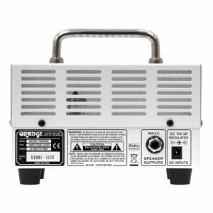

Saca el jack que está conectado a la salida del ampli y enchúfalo a la salida del Orange.
Por lo que veo los altavoces del bugera tienen una carga de 16, pero en el Orange pone mínimo 8 así que no hay problema por meterle 16.
Por supuesto no se te ocurra encender el bugera sin los altavoces ni el Orange, porque un ampli sin carga PUM.
Repito, el jack de los altavoces al ampli que quieras que suene y no enciendas el otro.

Curioso, yo también tengo el micro terror y en el mio en la salida pone mínimo 4 ohm.

Respondiendo a tu pregunta, tienes tu razón.
Es de 4 ohmios, aunque en la caja pone 8.... supongo que será una errata.....
