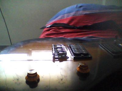

Hola guitarristas ^^ buenos días, el caso es que recientemente he adquirido una samick antigua y tengo que arreglarla. Me gusta que las guitarras tengan las cuerdas bastante cerca de los trastes y esta no las tiene. Puedo hacer que las tenga? Os adjunto unas fotos, Gracias!

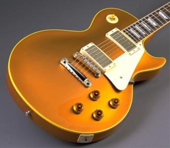

En la foto de mi guitarra se ve que solo tiene un "puente" pero en la de la les paul se ve que tiene dos, uno para ajustar las cuerdas y otro que aguanta las cuerdas (perdonar mi ignorancia :P )

para bajar las cuerdas, tienes que bajar las silletas donde apoyan las cuerdas en el puente , cada silleta lleva dos tornillos , esos tornillos se dan vuelta con una llave allen hasta la altura deseada
