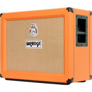

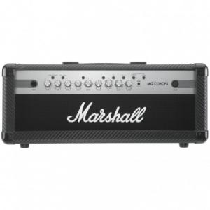

Y la conexión de un Marshall 100w MG100HCFX + Gabinete Orange PPC212?, estará bien?

Para una boss gt6 no pilles un valvular pillate un ampli de transistores y lo metes por el loop a si usas la gt6 de previo y el ampli de etapa.
Yo lo que no entiendo es a peña que teniendo amplis valvulares buenos meten la distorsion digital de sus pedaleras dando prioridad a un previo digital a el de su ampli de valvulas :russian_roulette:

#16 Yo que tu, y no te lo tomes a mal, tomaría una de las dos opciones:
1º La más lógica. Vender la pedalera, comprarte el tiny terror, un par de pedales, y la pantalla 212.
2º Quedarte con la pedalera, comprarte una etapa de potencia a transisotres o a válvulas (segunda opción mejor) y la pantalla 212.
