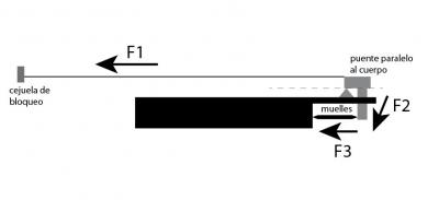

viniardo
por el 17/10/2017
Acabo de preparar este croquis que viene a definir el sistema de un flotante y las fuerzas que actúan. F1 es la fuerza que hacen las cuerdas. A mayor grosor F1 es mayor. F2 es constante, es una pequeña fuerza que ejerce el peso del puente a no estar en equilibrio sobre los puntos de apoyo y F3 es la fuerza que ejercen los muelles. Vemos a descartar el rozamiento que ejerce el puente sobre sus puntos de apoyo al ser mínimos. Al estar flotando F1 siempre es igual a F2+F3.
