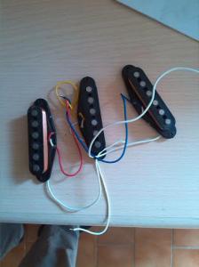

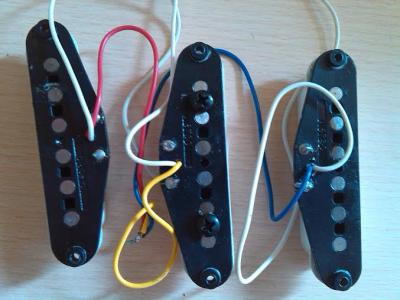

El asunto es que me he hecho con unas pastillas de una american standard y tienen estampado la numeración 016730 y de cada pastilla salen dos cables:
Azul - Blanco
Rojo - Blanco
Amarillo - Blanco
Los de colores ya están unidos para poner en masa me imagino, entonces me quedan sueltos los blancos para soldar en el selector, pero no sé qué pastilla va a mástil, medio o puente. He buscado por internet y me he encontrado de todo. ¿Sabéis
como va?

Sin embargo el compañero que me ha vendido las pastis me decía que la del cable azul es la del mástil que lleva el cable más largo, y la del rojo la del puente que lo lleva más corto.

Para más datos provienen de una American Standard del 99.

Mira pueden ser conectadas en ambas formas, pero todas deben de ser conectadas igual, es decir si usas los blancos como tierra, tienes que usarlo en todas , si usas los de colores entonces cada blanco correspondiente iria al switch...

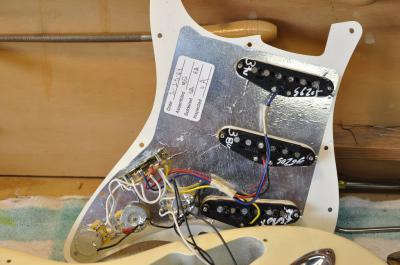

Hola Berlinés, mira si te vale lo que he encontrado, una foto y el wiring.
Perdona pero no puedo adjuntar los archivos, hay alguna otra manera?
📄 am std strato.pdf
📄 am std strato.pdf
📄 am std strato.pdf
ebl1960
por el 14/02/2014
parece que ahora si

Es correcto!! la de mayor ohms es la que va al puente, y la de menor va al mastil...no sabia que eso era lo que querias saber!
