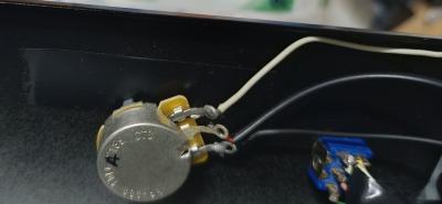

Buenas a todos y feliz año. He puesto un volumen máster con potenciómetro logarítmico de 1M  pero el volumen no sube progresivamente. Pasa de poco a mucho en menos de un cuarto del recorrido. En menos de un cuarto es demasiado bajo el volumen y pasado ese cuarto de giro es demasiado. El potenciómetro es simple pero he visto que casi todos los esquemas que rulan por internet son potes duales de 250k+250k. ¿He ahí mi error? Un saludo.

¿Dónde está conectado ese potenciómetro? ¿Entre qué puntos?

#2 Es un post phase. No recuerdo exactamente el circuito.

Con un pote simple de 1M no sé si se puede llegar a hacer algún tipo de volumen después de la inversora, ya que se suelen usar los potenciómetros dobles para actuar sobre las dos salidas de la inversora simultáneamente que excitarán las válvulas de potencia.
Lo que sí se puede hacer con ese potenciómetro es un volumen maestro a la salida de la ecualización y antes de la inversora.
De todos modos, si no recuerdas el circuito que has utilizado poco se puede ayudar.
Entiendo que ,lo has puesto como reóstato entre los condensadores de desacoplo de la inversora para cancelación de fase? Si es así creo que te funcionará mejor uno lineal.
Pero de usarlo post fase yo usaría el pote doble a masa.

Cuando vaya por el local lo abro a ver cómo se hizo. Hace mucho tiempo y no recuerdo exactamente . Gracias.
