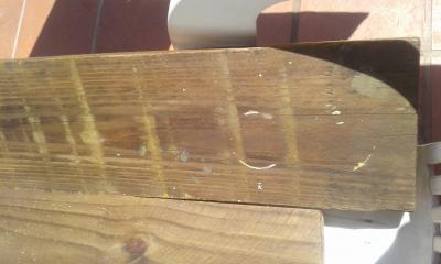

Tengo estas dos maderas que me regalaron quisiera saber si me servirían para hacer el cuerpo y el mastil!
Vael de Ginés
por el 08/02/2018
En la foto no se aprecia muy bien la veta , pero a mi me parece pino.
Yo con esa madera como mucho haría el cuerpo , pero no la usaría para el mástil

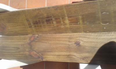

Acá te muestro una foto bien sacada en el sol y limpias y nutridas con oliva

Y en el caso de usarla para el mástil...seria mejor usarla en el corte que de sé ve en la foto o cortar en tres pedazos, pegarlos en el otro sentido y ahí realizarlo? Sería de ayuda va ser mi primer guitarra y ando probando y leyendo por todos lados y en todos lados hay cosas distintas jajaaj yes algo confuso. Gracias!!!
Loren
por el 08/02/2018
Úsalas para experimentar y probar pero yo no me haría nada con eso , se ve de bastante mala calidad
