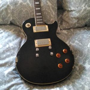

Hace un mes compre un epi de 1999 koreana por muy buen precio ya que necesitaba una guitarra ya, si o si. Sin embargo, no todo lo que es oro reluce y esta guitarra está maltratada. Seguro que cuando postee las fotos a muchos os sonará ya que si sois como yo y pasáis el día cotilleando que vende la gente por wallapop.... XP
Buscando en internet en foros ingleses dicen lo típico de siempre: Mahogany, mahogany, mahogany.... y es que ocurre una cosa que esa palabra en nuestro idioma viene significando caoba, una palabra que cada vez que mi padre "antiguo carpintero" escucha se le altera el tono. Normal ya que la caoba como tal, la roja que se encuentra en centro america esta bastante controlada su tala y es de bastante calidad "Iría en una Gibson muy especial". Por lo que supongo que esta madera pertenecerá a las llamadas caobillas, como la caoba africana, etc...
Concluyendo que me enrollo más que las persianas, ¿Ustedes qué opinan?, ¿Qué os suena de haber escuchado porai o por el color mas o menos entre las que utiliza Epiphone? . Contarme vuestros pensamientos....

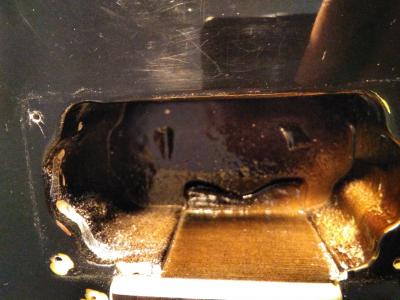

PSTA: Hago esta pregunta para rellenar los huecos con astillas y le falta un cachito dentro de la tapa de donde van los potes, luego sacaré alguna foto. No hay posibilidad de ver beta como tal, solo dentro de los huecos de las pastillas, y la guitarra hasta lo que se fué producida en corea por Usung.

Es caoba filipina,como todas las epis coreanas y chinas.Usung es la mejor factoría coreana según muchos foros,aunque quien tiene la fama es Samick.Seguro que suena bien esa epi.
Yo creo que lo tienes muy fácil para restaurarla,no es necesario que utilices madera pra rellenar esos golpes,al estar pintada en negro brillo a efectos estéticos y sonoros no va a variar que cubras esas faltas con madera o con masilla.
Yo creo que lo suyo sería rellenar con masilla esas faltas,una vez seque bien le pasas una lija para igualar,a continuación pintas con poliuretano negro encima y vas pasando lija empezando por 600 y luego 2000 sólo en las zonas que hayas pintado hasta igualar.Por último pasas una lija 5000 por todo el cuerpo pra rematar con un pulido con pulimento por todo el cuerpo,te queda perfecta.

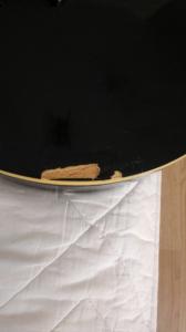

Aquí creo que esta foto se aprecia mas.
Me parece muy buena idea! Se lo plantearé a mi sensei para ver que le parece, también tiene algunos trates comidos.. espero poder lijarlos, pulirlos y todo eso que no cambiarlos ya que habría que comprar unos para reparaciones, entrar entra muy bien pero luego salir... Hace nada aprendí a hacer los cortes en un diapasón a mano y lo sufrí mucho...
Aparte del mástil, apantallar, cambiar electrónica, ponerle unos locks y un clavijero nuevo y ya estaría... Las pastillas tenían buena pinta para ser baratillas con su cerita y tal... a ver como sale...

yo he restaurado alguna vez saltos en el barniz y el acabado negro es muy agradecido para hacer reparaciones,la tienes que cagar mucho para que se note la Reparacion,lo difícil de estas restauraciones en la pintura es que nunca encuentras el tono de color exacto y se nota,pero el negro brillo es una maravilla ,siempre queda igualado el negro que uses para restaurar con el del resto del cuerpo,la única dificultad es igualar la textura y con una pasadora de lija bien fina y un pulimento te quedará niquelado,ya verás.
Muy importante mientras la restaures que uses cinta de carrocero para cubrir el resto del cuerpo.

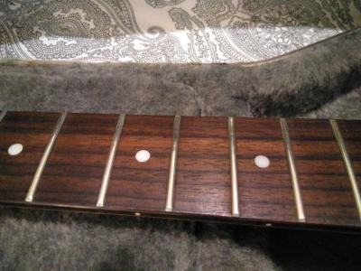

Esas epis llenan unos trastes muy gordos,es relativamente sencillo igualar los trastes y darles forma después y te quedará traste de sobra.Frasco tiene un articulo cojonudo en el Taller donde explica como puedes hacerlo con cosas que todos tenemos por casa,yo he de decir que lo hice en varias guitarras y me quedaron estupendas,con que tengas las ideas muy claras antes de dar cada paso el resultado será excelente te lo aseguro.
Sustituir los trastes ya es otra historia,se puede hacer perfectamente sin mucha herramienta pero si se quiere hacer bién es necesario incluso nivelar bien el radio del diapasón y ya necesitas una herramienta específica,además es complicado extraer los trastes sin astillar el diapasón,si te metes en ese embolado asegúrate de ver antes muchos vídeos en YouTube para tener las ideas muy claras.
Lo hice una vez, los materiales: unas limas con el canto redondo, un taco redondeado, lija de 200, una de 600, 1000 al agua y lana de metal. La idea era redondear, quitar la marca, quitar la marca, pulir...
Nivelamos y lije estos trastes uno a uno, mas pulirlos y sanear el mástil quitandole el mo y hidratandolo un poco, pero ha pasado unos meses y el pulimiento se me ha ido a la mier... y el mo vuelve a aparecer, esta semana le pongo las pastillas y antes de ajustar la volveré a pulir los trastes con un poquito de lana de acero...
