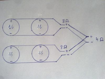

Hola foreros, gracias por atenderme. Tengo un Laney 4x12 con Celestion V30 240w (60w 16ohm cada uno) con unica salida de 16ohm. El otro guitarrista de mi grupo tiene dos cabezales y me deja uno para ensayos y lo que haga falta, durante una larga temporada. El caso es que el Randall (rh50t 50w) solo tiene salidas de 4 y 8 ohm.
No soy entendido en impedancias. Conectar la pantalla de 16ohm a la salida de 8ohm ¿perjudica al cabezal/pantalla? Si no es asi, ¿pierde potencia?.
No tengo problemas en modificar la pantalla para ajusarla a ese cabezal, ya que es el unico que dispongo. Ademas quiero que conserve su potencia para los pequeños directos a poder ser. ¿que alternativas tengo? Antes de dejarlo a la mitad de potencia prefiero cambiar el esquema electrico de los conos o incluso estos. Personalmente, ¿que hariais vosotros para apañar lo de las impedancias sin cambiar de cabezal ni pantalla (si se puede)?
Perdon por el parrafaco y gracias.
Saludos!

Tienes que cambiar el cableado de la pantalla para que quede a 4 u 8 Ohms
Yo haría así, pero si está mal corregidme:
Pondría todos en paralelo, o sea, todos los negativos juntos y los positivos también, conectados al positivo y negativo del jack hembra
Según la fórmula, las impedancias quedarían
I= 1/(1/16+1/16+1/16+1/16) = 4
Podrías así conectarlo a 4 Ohms sin problema
Que alguien confirme esto, plis
mortblake
por el 11/09/2012
Esa parece buena solucion. Pero cambiaria la potencia?? gracias
T-TOPS
por el 11/09/2012
no perjudica en absoluto, pero tendrás menos volúmen
los conos de tu pantalla forman dos parejas, cada una de ellas conectada en serie (16+16=32) y éstas despues conectadas en paralelo (32:2=16 ohm)
tendrías que conectar cada pareja en paralelo para reducir a 8 ohm y entre ellas en paralelo otra vez para un resultado final de 4 ohm y sin perder potencia
no se si me he explicado bien, saludos
T-TOPS
por el 11/09/2012
tal y como dice iose el resultado es el mismo
mortblake
por el 11/09/2012
Muchas gracias a los dos. Cambiare la conexion de los cables para dejarlo como decis. Sino pierdo potencia lo unico que hago es cambiar los ohm. Eso es lo que buscaba.
