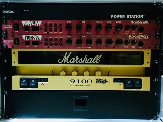

Desde mi humilde experiencia con racks, yo te aconsejaría que te hicieras con un Rocktron Piranha, a lo largo de los años he tenido innumerables racks con diferentes previos, procesadores de efectos, etapas, ecualizadores y la de Dios y ese previo ha sido el mejor que he tenido sin lugar a dudas, de hecho, en la actualidad sigo conservando dos pese a que tengo un Axe-FX...
Es un previo que te da desde unos limpios cristalinos a sonidos crunch de todo rango a distorsiones bestiales, tiene un registro muy amplio para tocar de todo... de hecho es un previo que han utilizado artistas de la talla de Billy Gibbons, Glenn Tipton, K.K. Downing y muchos más.
Como procesadores de efectos, mi mejor experiencia ha sido con el Rocktron Intellifex, de hecho recientemente vendí el último que guardaba de backup.... si te puedes hacer con uno no lo dejes escapar, es un procesador de efectos que proporciona una gran variedad de efectos limpios y cristalinos, ideal para ponerlo en el loop de efectos de cualquier amplificador o previo sin colorear o degradar el tono, tiene los típicos efectos de reverb, chorus, flanger, delays, octavadores además del sistema Hush de reducción de ruidos lo que lo hacen una herramienta bestial.
Todo configurable al 100% y controlable via midi de manera ultra sencilla con cualquier pedaleras, desde la Behringer hasta la Rocktron o las VodooLab... eso ya es a gustos del usuario y del bolsillo, de segunda mano hay muchas a muy buen precio.
De etapas...llámame clásico, pero la Marshall 9100 con válvulas 5881 de dos bloques independientes de 50 watts cada uno, a parte de que vas sobrado de potencia la bicha es indestructible, para mi gusto es mejor que la EL35 50/50, tiene otro carácter.
Por poco dinero te puedes hacer un señor rack, versátil y al que le puedes sacar un sonidazo. :rock: :rock: :rock:
Como muestra, un botón:
Espero haberte servido de ayuda compañero!!! :brindis:

Lo de la etapa Marshall 9100 lo pensé, por eso lo he citado en el post... pero realmente, se me vá bastante de precio, para que nos vamos a engañar, sería una opción cojonuda.
