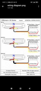

Hola a todos tengo una sobre el montaje de unas pastillas Wilkinson modelo Wilkinson LOW GAUSS Tono Vintage Set y es que me han facilitado el esquema de montaje y en la foto del esquema vienen 4 cables adjunto foto y lo que no me queda claro es donde van los cables del medio que se suponen que van unidos entre sí en cada pastilla ya que los otros 2 cables si lo tengo claro el de la masa y el negativo ,pero esos cables no sé dónde irán lo voy a montar en una Fender Squier Afinity LRL3 y os quería preguntar si me recomendáis estás pastillas Wilkinson o otro modelo de Wilkinson similar o mejor ya que he oído que son muy buenas y también quería cambiar el selector de pastillas mejor que el que trae y unos potenciómetros Alfa A500k para el volumen y 2 Alfa B250K no sé qué os parece la combinación , muchas gracias por vuestra ayuda

Negro a tierra y amarillo al vivo. Los otros dos unidos y encintados (aislados) según el esquema. En una Strat sin split coil los unidos no van a ninguna parte, solo forman la humbucker ( el esquema es para un modelo tipo hot rails).

#2 Muchas Gracias la idea es ponerlo como single coils
