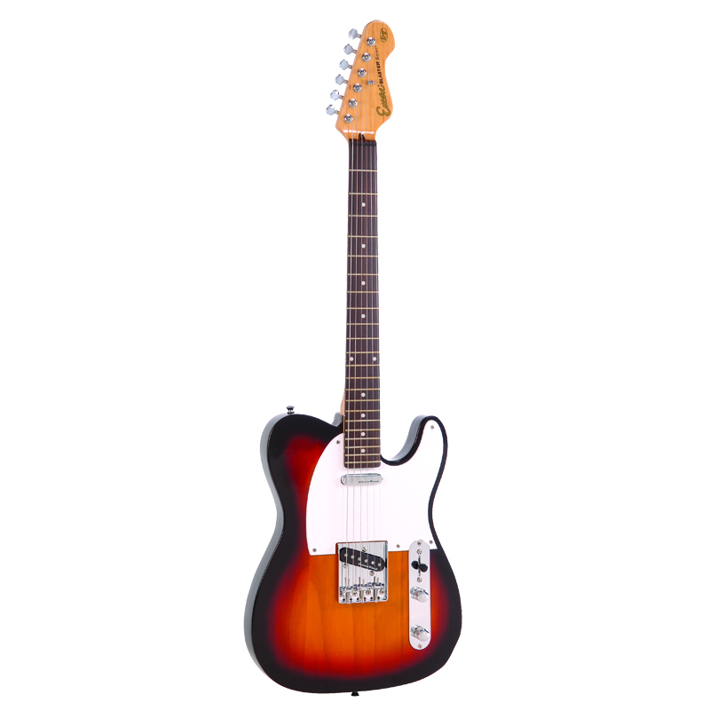

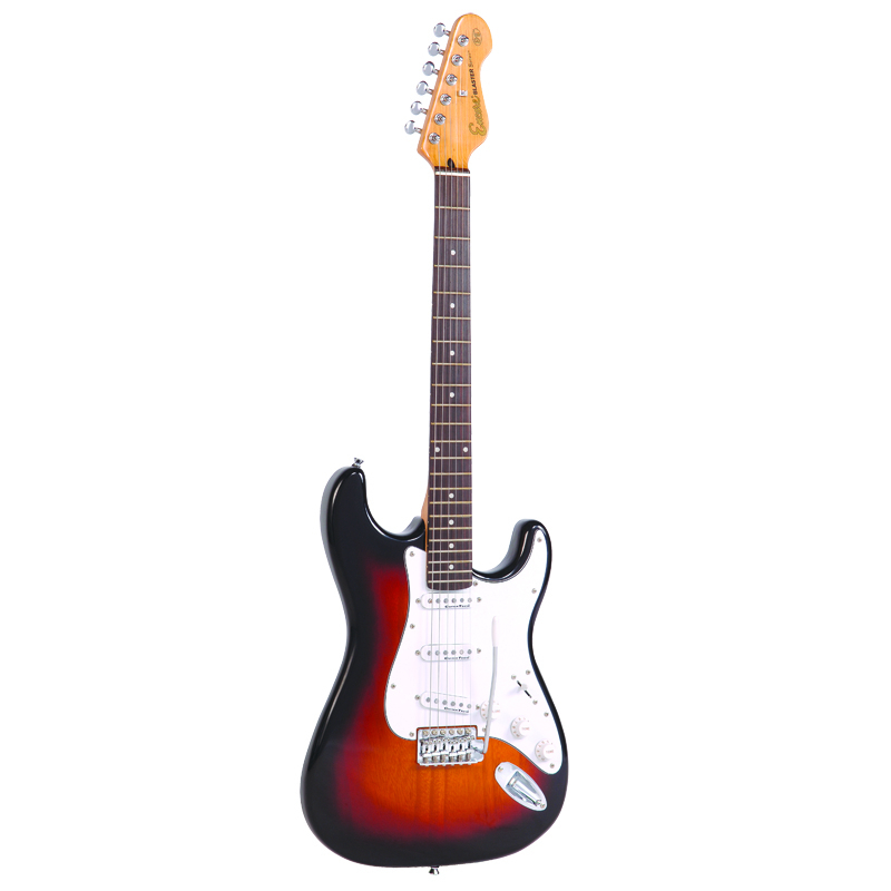

Hola.
Como ya os comentaba en el foro de presentaciones, soy totalmente novato. He decidido comprarme un guitarra y al final la elección es entre estas dos, que dentro de la gama baja es de las que mejores (aunque muy pocas) opiniones he visto; Encore E2 sunburt
y Encore E6 sunburt
Imagenes cogidas de la web de ardemadrid, donde quiero pillarla
De la tele me gusta... que no sea una strato, pero creo que esta última es más versatil y más cómoda... Como no tengo n.p.i. y es para aprender, no se por cual decidirme (temas más tecnicos no los quiero ni tener en cuenta, bastante me costó decidirme por algu concreto despues de darle mil vueltas al catalogo de Thomann)
Espero vuestros consejos.

La que esteticamente te guste mas.
es una guitarra para empezar, gama baja. Hay poco consejo que dar. En las guitarras de estas gamas, todas suenan... a guitarra de iniciacion. No creo que haya una diferencia enorme entre la Strato y la Telecaster en este caso.
Las dos van bien para tocar de todo menos metal y rollos muy extremos. Y total, para cuando aprendas y sepas tocar, ya sabras por experiencia que tipo de guitarra se adecua mas a lo que tocas. Tampoco has dicho que quieres tocar con ella. ;)
Piensa que ahi la unica diferencia es que la Strato tiene una pastilla mas (la del medio) y tres combinaciones mas. Mientras que la tele tiene un selector de tres posiciones (pastilla puente-las dos pastillas a la vez-pastilla mastil) la strato tiene uno de cinco (pastilla mastil / pastilla mastil y media / pastilla media / pastilla media y puente / pastilla puente). Poco mas. La madera sera lo mismo, la calidad de pastillas y hardware tambien... pues eso. La que mas te guste.

#5 Para empezar te vale cualquiera. Luego si te gusta, te buscas una Ibanez con pastillas dobles o algo asi, que es mas apropiado para metal.
Es que, entiendeme... por 90 pavos te van a dar una guitarra de 90 pavos. No esperes una guitarra de calidad ni nada de eso.
Tienes que tener claro que esto es para lo que es: una guitarra para aprender y para tocar en casa cosas sin mucha caña porque esas pastillas en distorsion, sobre todo con mucha saturacion, van a acoplarse y aullar mas que el teen wolf cuando hay luna llena. Y que ademas, no te compensara en ningun caso sustituir nada de la electronica para mejorar la guitarra.
Si has bicheado un poco por el foro, habras visto que las guitarras de gama baja decentes empiezan en los 200 euros (una Squier decentilla), las gamas medias en los 600-1000 euros y las gamas altas en los 2000 euros. Imaginate lo que te estas llevando por 91 euretes... ;) Te vale para aprender, hacer tus primeros pinitos y tocar en casa unos años, pero si no lo abandonas, con el tiempo buscaras cosas que esa guitarra sencillamente no te puede dar y compraras otra.
Por eso te digo que cogete la que mas te guste. Yo soy de Telecasters, asi que cogeria la teleca sin dudarlo. Eso si, en butterscotch blonde y golpeador negro, jejejeje...

En ese precio ya sabrás que estás comprando cosas que se parecen a una guitarra pero no lo son ¿verdad? Perdona que sea tan bruto, Pero mirando el lado positivo de la vida (Brian dixit), la ventaja es que decidas la que decidas ya sabes que te estás comprando una guitarra mala, así que no puedes fallar :mrgreen:
Yo probaría ambas y decidiría por un tema de comodidad. Vete a Ardemadrid y prueba las dos tanto sentado como de pie. Y mira las sensaciones que te transmiten.
Así, a priori:
- Ventajas de la TELE: te gusta más. Tiene menos componentes que puedan fallar (un pote y una pastilla menos). El puente no está montado sobre muelles, por lo que será un poco más estable en la afinación.
- Ventajas de la STATO: seguramente la encontrarás más cómoda tanto de peso como en el perfil del mástil. Es posible que los tornillos del puente de la Tele te raspen un poco la mano al tocar.
Además, en ese rango de precios puedes encontrar ejemplares que estén peor rematados que otros. Si encuentras en alguna algún defecto de fabricación, decídete por la otra.
Lo dicho: ve a la tienda, pruébalas y elige el "menos malo" de los ejemplares que tengan. En especial, vigila que el mástil esté bien atornillado (que los tornillos de por detrás no estén torcidos) y que todas las notas suenan en todos los trastes (en este rango de calidades no es raro encontrar un traste levantado o hundido).
Último consejo: échale un vistazo al ajuste del mástil. Toma la guitarra como si fuese un violín y mira hacia la cabeza desde el puente. Pon la guitarra en un ángulo tal que veas todos los trastes uno detrás de otro. Ahí puedes ver si el mástil está alabeado o si algún traste está deformado:

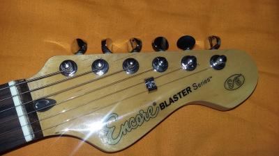

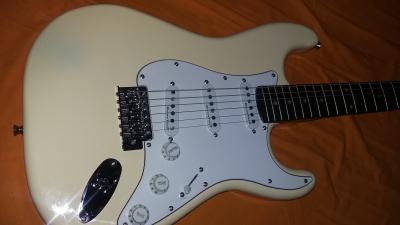

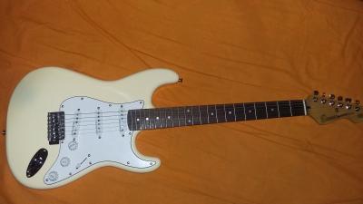

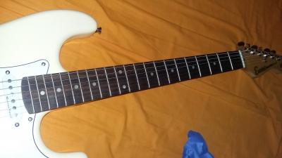

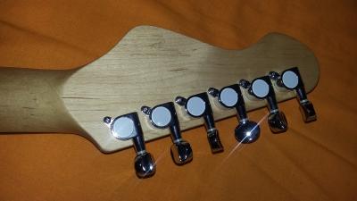

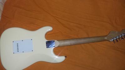

Yo personalmente adquirí la encore e6 (la strato) hace 4 años y la verdad es que estoy bastante contento con ella (De hecho estoy preparando una review para subirla). No he tenido ningún problema técnico con ella hasta ahora, se mantiene en afinación y me sirve para tocar blues y pop de los 80, que es lo que me gusta.
Me parece una buena guitarra para iniciarse y desenvolverse en estilos de sonido sencillo que no requieran mucho pedal y distorsión como los que toco. Ahora, si aspiras a tocar metal y hard rock, o te gastas más dinero en pedales y amplificadores, o vas a por una guitarra con humbuckers más apropiada para estos estilos, por que con tres pastillas single coil por sí solas como suelen llevar los modelos strato es complicado alcanzar el sonido de esos estilos.
Ahora cuando llegue a casa subo unas fotillos para que la veais.
♫Cejilla_Pesadilla♪
por el 26/08/2015
Aquí la teneis, en un precioso color Vintage White que me enamoró en cuanto lo vi:
