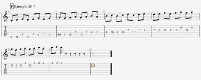

Hola. he comprado el libro de fluidez por el diapasón y me ha surgido un problema.
Según el autor solo pone los 2 primeros compases de cada ejercicio y se supone que tu debes de sacar el resto de ejercicio y he llegado a uno que no tengo claro el patrón que sigue, parece que da 2 notas hacia adelante y una atrás pero no me cuadra mucho con los compases... no se.
decir que son patrones en la primera posición de la escala mayor de C (do).
adjunto captura de la pagina del ejercicio en cuestión
gracias!!.

esto es lo que yo creo.
no se si voy bien?
lo estoy pasando a guitar pro pera practicar mejor.

Hola. Lo haces bien. Ese es el patrón que sigue el ejercicio.
Ya que se trata de trabajar fluidez, viene muy bien mantener 3 notas por cuerda, de forma que en la 2ª cuerda tocas sol, la y si (trastes 8-10-12) y en la 1º cuerda tocas do, re y mi (trastes 8-10-12). De paso se abre un poco más la mano.
Änimo y mucha práctica.
