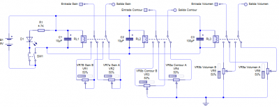

He realizado el esquema para la conmutación de los tres controles del OD2 usando relés, los cuales activo o desactivo mediante un DPST. Incluso he añadido un Led para saber que juego de potenciómetros está activado.
El esquema es orientativo, yo he usado un voltaje de 9V para activar los relés pero dependerá de los relés que se usen. Lo que sí que tengo claro es que se tendría que usar relés de alta velocidad para evitar que haya retardos en la conmutación.
Un saludo.

Bueno, si insistes esta bien, pero quita esos condensadores en paralelos con las bobinas de los reles, a no ser que quieras algun retardo, en su lugar debe ir un diodo freeway, que es un diodo sato (1N4148 por ejemplo). y conectado con el anodo al +
