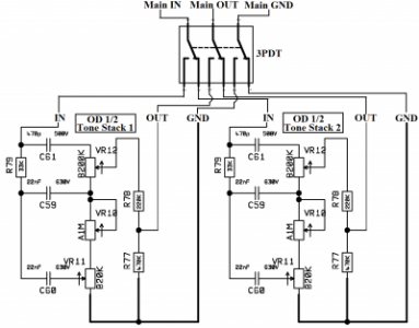

De momento lo único que he logrado es como duplicar el Tone Stack OD que comparten el canal de Overdrive y Distorsión. Hasta hoy no me había percatado que el Tone Stack OD es completamente independiente y que si consiguiese los potenciómetros dobles solo tendría que duplicar tres resistencias y tres condensadores que prácticamente van soldados a los mismos potenciómetros. Creo que la mejor manera de realizar la conmutación entre los dos sería mediante un 3PDT que conmute a la vez la Entrada, Salida y Tierra.
Adjunto imagen de como quedaría el esquema.

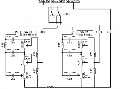

Disculpa no habia leido totalmente el post (tengo la mania de leer muy rapido y solo el principio) , entonces como planteas, sin duplicar nada y solo los Pots...si mediante un rele DPDT y conmutarlo desde un pedal, la GND no necesitas conmutarla solo la in y out, la tierra es comun para las dos condiciones. de seguro tendras algun PoP que debes eliminar, lo otro seria mediante LDRs-Leds que no te haran Pops pero te puede oscilar sino lo cuadras bien, prueba con el rele primero. El esquema esta bien si quitas la conmutacion de la tierra. (las tierras de ambos esquemas es la misma), la tierra del nuevo set de potenciometros la llevas al punto donde esta unidas todas las demas tierras, para que no haya oscilaciones ni hums. Si no tienes esquemas para conmutar el rele desde un pedal te lo puedo pasar, pero como no puedo adjuntar nada si deseas me pasas un privado para darte mi correo y despues si quieres lo subes a tu post. como desees.

Adjunto imagen del circuito del Tone Stack duplicado con tu recomendación. Para la conmutación sigo manteniendo un DPDT estándar hasta que aclare que método definitivo emplear.
El caso es que duplicar el Tone Stack es relativamente sencillo porque simplemente se ha duplicado el circuito completo. Usando potenciómetros dobles lo que se duplica son tres resistencias y tres condensadores. Donde se complica la cosa es a la hora de querer duplicar los controles del canal en si. Por ejemplo el canal de distorsión donde duplicar Gain, Contour y Volumen sin duplicar el circuito del canal ya es más complicado. Porque supongo que sería necesario un DPDT que conmute entrada y salida para el potenciómetro doble del Gain, otro para el Contour y otro para el Volumen. Esta es la razón por la que pensé que lo mejor sería usar Relés DPDT, porque los tres relés se podrían controlar desde un solo conmutador.
