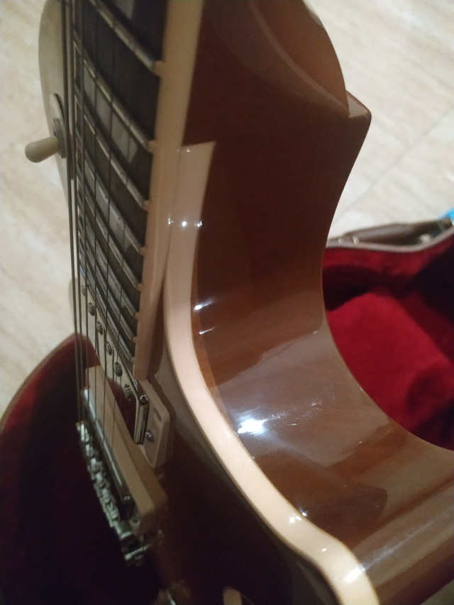

Hola guitarristas, queria hacer una consulta.
He visto esta Gibson les paul standard con el cutaway con un trozo de otro color (foto adjunta).
Podriais decirme si es normal que salga así de fabrica o es algo que se ha arreglado posteriormente por algún luthier debido a un golpe o problema?
Gracias.

Buenas, es totalmente normal. Piensa que la les Paul tiene una tapa de arce que no es plana encima del cuerpo de caoba. La tapa es arqueada, por decirlo de alguna manera es más alta en la parte central donde van las pastillas y las cuerdas. Eso que se ve es la tapa que asoma por debajo del binding que por cuestiones estéticas tiene el mismo grosor en todos lados.

Normal como dice el compañero

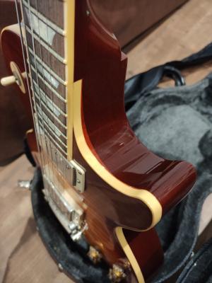

Te dejo una foto de mi traditional por si te quedas más tranquilo

Genial!! Muchisimas gracias a todos!
