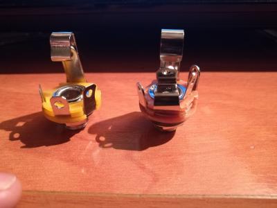

Hola, se trata de un ampli de transistores de poco valor Squier Sp-10
Me compré hace varios días estos jacks, se podrá con alguno de ellos?
Gracias por las respuestas

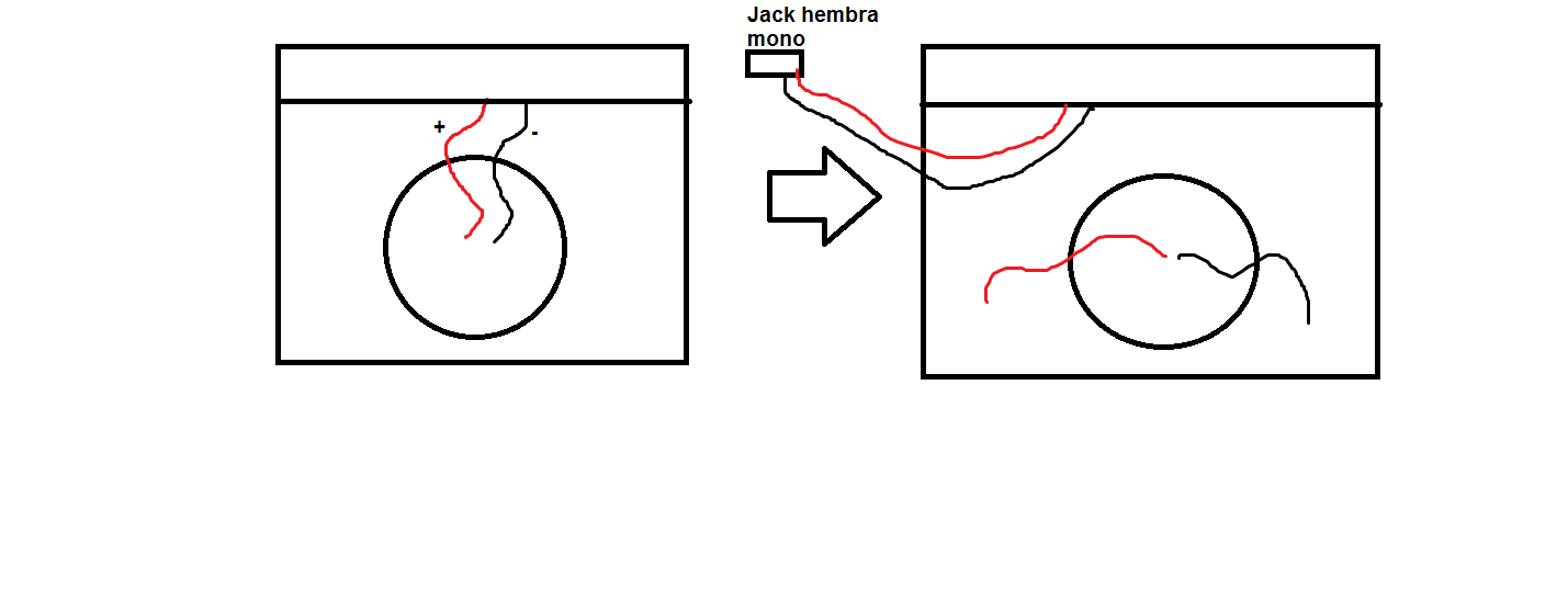

Txuss
por el 19/01/2018
#4
Algo así. Asegúrate que cable es cada cual, que el rojo es positivo y negro negativo o al revés.
