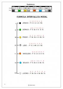

Te dejo una hoja con las formulas modales de la escala diatónica .Espero que te sirva .
Un abrazo
Antonio Acero

Como nota de apunte en el grafico ya que nos ponemos a poner 9 en vez de 2, en lso dominantes se suele poner 13 en vez de 6 y en los menores 11 en vez de 4
