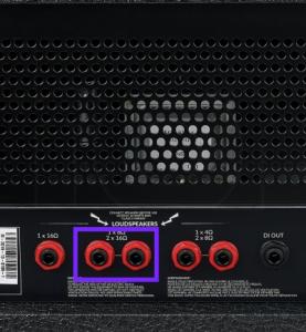

Buenas compis. Tengo una duda un poco tonta pero... Yo siempre he tenido combos pero ahora acabo de comprarme el Marshall studio classic con su pantalla 2x12. Pone q es de 8 ohmios así es q supongo q llevará 2 altavoces de 16 ohmios. Para conectarlo al cabezal lo tengo que hacer en la salida donde pone 1x8.......2x16. Verdad??donde marco en la foto

Si.

Ok. Gracias. Me extrañaba que se quedará una salida libre

Esa salida sólo te da la opción de meter o dos de 16 ohm (las dos a la vez) o una de 8 ohm (o en una o en la otra)...la que está a su derecha implica usar dos salidas de 8 (las dos a la vez obligatorio) o solo una de 4 (o en la una o en la otra)
La de la izquierda es la fácil...la pantalla ha de ser de 16 omhs

Más claro, agua. Muchísimas gracias cracks
