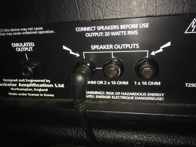

Me ha surgido una duda a la hora de conectar correctamente mi cabezal y la nueva pantalla que he adquirido.

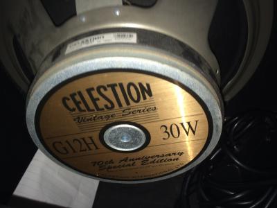

La pantalla cuenta con los dos altavoces que veis en las fotos (16 ohm); y como podéis ver también, en el cabezal aparecen 3 entradas diferentes.
Los cables de los dos altavoces se unen en un mismo cable, y este lo he enchufado en la entrada del cabezal que indica 8 ohm.
Es esta configuración correcta?
Un saludo y muchas gracias de antemano.
Esto tiene toda la pinta de ser una conexión en paralelo. Como es en paralelo, la resultante de la suma de 2 altavoces de 16 ohmios es : 8 ohmios.
Perfecto :D Saludos !!
