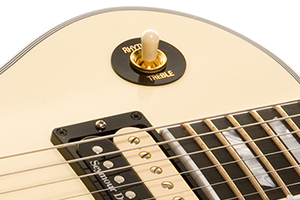

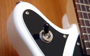

Al "mover la perilla" lo que hace es cambiar entre las distintas pastillas/micrófonos/pickups de la guitarra. Algunas pastillas suenan dulces y claras y otras suenan más distorsionadas y potentes. Esto se hace con el selector de pastillas (no control de volumen) que suele estar al lado del final del mástil o al lado de los potes de tono y volumen:
bb28e2d76514a2a33bbdeb3431a58-1745235.jpg[ Imagen externa no disponible ][ Imagen externa no disponible ]
Lógicamente hay pedales, muuuchos pedales, para conseguir distintos tipos de distorsión. Hay distorsiones suaves tipo overdrive, otras más fuertes tipo fuzz o distorsión "metalera", etc. La diferencia entre las pastillas que vienen de serie en la mayoría de las guitarras no es demasiado pronunciada, así que el cambio entre una y otra no debe ser tan acusado como usando un pedal. Si en el tutorial que estás viendo no usan pedales, seguramente tengan pastillas lo suficientemente distintas entre sí como para cambiar de un tono limpio a uno que te de la impresión de ser distorsionado. Tu guitarra seguramente también tenga la posibilidad de hacer algo así. Juguetea con el selector de pastillas y prueba ;)
