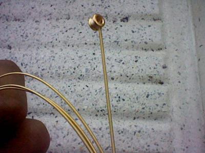

Hola, les escribo para ver si me pueden echar una mano con esta cuerda.
Hace unos días se rompió (XD) la cuarta cuerda de mi guitarra, ya que estaba super vencida. Tenia un juego de cuerdas en casa que no había destapado, y cuando me veo una de las puntas de la cuerda, tiene una especie de ''aro''. Les adjunto la imagen abajo.
No se si es que no son de guitarra, o si son de cierto tipo de marca. Trate de insertar la punta ''normal'' por el puente, luego pase esa punta por el ''aro'' y hice el nudo en el clavijero de toda la vida (no se si me explico, pero bueno). Y suena como un zumbido, como si algo estuviera rozando la cuerda, claramente es el ''aro''.
Si saben como poner esta cuerda, o estoy haciendo algo malo agradecería mucho que me lo explicaran ^^. Es mi única guitarra y no tocarla con todas las cuerdas me da ansiedad :|
Gracias, un saludote!

Ay madre. Ja ja
Tío. Así son las cuerdas. Bienvenido al mundo guitarril.
Pon fotos de como ha quedado puesta porque miedo me das je je.

Es una cuerda de acústica. Se me hace que tu guitarra es una española/clásica. Esa cuerda tiene alma de metal, tiene más tensión que las clásicas de nylon. El puente y las clavijas de una acústica son diferentes que los de una clásica, se colocan de otra manera.

🤦‍♂️🤦Si tienes una guitarra española de cuerdas de nylon no se te ocurra ponerle esas cuerdas, te la cargas. Ve a descambiarlas por unas de nylon.

#3 Entiendo. Mi guitarra es clásica española, gracias (:
#4 Mrda, ya es tarde jsjs. Gracias.
luishouse
#5
Pues ves quitando la cuerda si no quieres hacer un destrozo en la guitarra, doblar la tapa, arrancar el puente....
