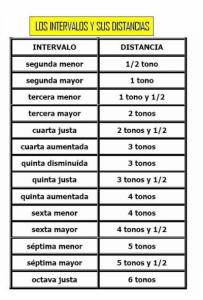

Entonces seria la suma de tonos lo que define la quinta y no la cuenta de estos de la tercera a la quinta,cierto?
ryukenken
por el 17/06/2016
#11 Cuentas muy bien los semitonos y los tonos pero no distingues los intervalos. Se cuenta siempre desde la fundamental del acorde, no entre la tercera y la quinta porque si te fijas bien, eso es una tercera y no una quinta. Para que sea una tercera tienes que contar tres notas. Do re mi= tres notas = una tercera /// Do re mi fa sol la = 6 notas = una sexta. Luego, según los intervalos que saques, serán cuando digas, pues es una segunda menor, pues es una 5 justa, pues no, que es una tercera mayor, etc. En acordes, se cuenta siempre desde la fundamental.

Eso es que no tenia claro,de donde se media exactamente para sabar el tipo de quinta que iba a ser.
Creo que lo que todo este lio se armo en mi cabeza al leer que un acorde se define si es menor o mayor dependiendo la tercera que tenga.
Eso me hizo pensar que la quinta se definia contando de tercera a quinta.Y todo seguia esta regla.

"Los acordes basicos son 4 y dependen no solo de la tercera sino de la quinta tambien. Hay cuatro combinaciones segun la tercera sea mayor o menor y la quinta justa, aumentada o disminuida.
Si tiene 3M y 5J es perfecto mayor
Si tiene 3m y 5J es perfecto emnor
Si tiene 3M y 5Aum es aumentado
Si tiene 3m y 5dis es disminuido.
Tiene q cumplir todas las reglas, un acorde no es menor solo por tener tercera menor."
Esas son las únicas combinaciones que pueden existir de terceras y quintas?
Por ejemplo no puede haber nunca un acorde de 3 menor con 5 aumentada?
Asi.. DO MIb SOL#
Habria de DO a MIb 1 Y MEDIO (Acorde menor) Y de DO a SOL# (aplico lo aprendido contando desde la fundamental :p) 4 tonos en total (quinta aumentada).
Es esta combinacion valida o es cualquier cosa?

No, porque cualqueir otra combinacion es la inversion de uno de esos 4 acordes. Por ejemplo do mib sol# se enarmoniza con lab do mib, que es la bmayor
