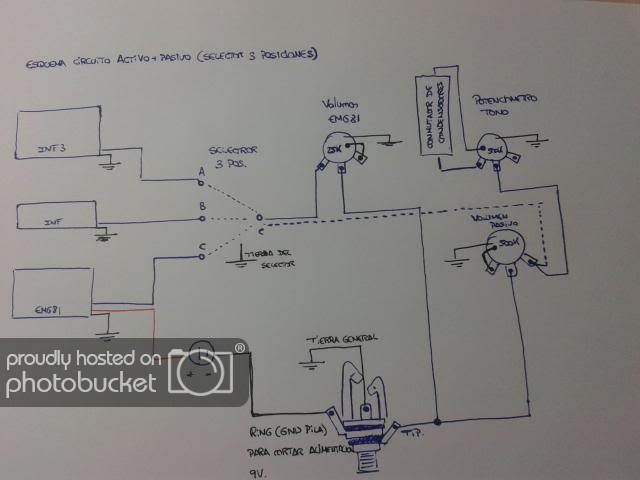

Buenas, quiero montar en mi ibanez una emg81, en la posición del puente, pero no quiero perder las pastillas pasivas del mastil y medio. He estado pensando en hacer un montaje con el circuito de la imagen. Usando el selector de 3 posiciones para separar los circuitos activos y pasivos.
El funcionamiento básico seria:
-Posición 1,(puente) EMG81.
-Posición 2,(medio) single Ibanez.
-Posición 3,(mastil) INF3 Ibanez
Montando un Volumen de 25k independiente para la EMG, y un Volumen y Tono de 500K para las pastillas Ibanez pasivas. (Con opción de instalar también un conmutador de condensadores de tono, esto opcional por tema de espacio).
De forma que cuando se seleccione la posición 1, se cierre el circuito activo (EMG-Pila-Pote volumen 25K-Jack), y en las posiciones 2 y 3 se cierre el circuito pasivo.
Mi duda es si es correcto usar la salida común del selector para mandar los cables de los circuitos activos y pasivos a sus correspondientes potenciometros y si con un selector de 3 posiciones podría conectar las 3 pastillas, ya que todos los esquemas que he visto usan selector de 3 posiciones con 2 humbucker de forma que en la posición central combinan las dos pastillas.
Aquí os dejo el esquema que he pensado.
Dokken

Después de verme varios esquemas y foros ingleses, aparte de leerme todos los post que he encontrado en este foro sobre este tema, muchos de ellos antiguos y un poco incompletos he llegado a las siguientes conclusiones:
-Es posible realizarse, pero hay dos casos, en el caso 1 (configuración como la que he propuesto de 3 pastillas) la cosa se simplifica mucho, simplemente hay que hacer un circuito pasivo, y otro activo por separado, con potes de volumen independientes, de 25K para la activa y de 500K para las pasivas, para que no haya una perdida de volumen al seleccionar una u otra. El caso 2 es el realmente complicado (dos pastillas y un selector de 3 posiciones) este caso es sobre el que mas información he encontrado por internet, la filosofía en principio es la misma, circuitos activos y pasivos, con potes de volumen de valores adecuados para cada circuito, en las posiciones bridge y neck no hay ningún problema, por lo que he leído funcionan, el problema es al usar la posición middle, ya que parece ser que el volumen de la activa se come casi por completo al volumen de la pasiva, como soluciones he visto desde colocar dos jacks (uno mono y otro stereo) en la guitarra, a instalar un pequeño preamplificador para compensar la caida de volumen en la pastilla pasiva.
De momento voy a intentar la configuración de pastilla de neck y middle pasivas y la de bridge activa, con el selector de 3 posiciones, que en ningún caso mezclara varias pastillas, o selecciono una y otra. Usando un mismo jack stereo para la salida del circuito pasivo como el activo, y asi usarlo de interruptor para que la pila no se descargue.
Ya iré comentando los avances con fotos y muestras de audio
Dokken
por el 13/01/2014
En tema de electrónica se suprimirá el selector de tonos, dejando 2 potes de volumen y uno de tono para el circuito pasivo.
Dokken
por el 17/01/2014
Bueno, alfinal esta montada y funcionando corectamente, sin diferencia de volumenes, alfinal he optado por:
-Circuito activo, emg81 puente + pote volumen.
-Circuito pasivo, inf 3 puente y mastil + potes de volumen y tono
Todo conmutado con un selector de 3 posiciones.
Primeras impresiones nada mas montarlo, alucinante, la emg da unas distorsiones duras y muy definidas, cero ruidos en todas las pastillas, (antes la del puente se acoplaba con todo) y los limpios cristalinos pudiendo jugar con las pasivas y el pote de tono, en definitiva, muy satisfecho con el sonido, me da la versatilidad que andaba buscando ;)

Buenas! antes de nada, quiero hacer unas aclaraciones, en mi caso funciona bien porque en ningun momento he mezclado la 81, con otra pastilla. En tu ltd, desde mi punto de vista, habría que poner dos volumenes independientes, uno de 500k para la pasiva y de 25k para la activa y el selector sacrificaría la posición de en medio, ya que en esa posición la activa se comerá a la pasiva.
Pero de todos modos es cuestión de probar un poco, desde mi experiencia se que tal y como explico arriba en mi guitarra funciona, con esa configuración,
Un saludo!
