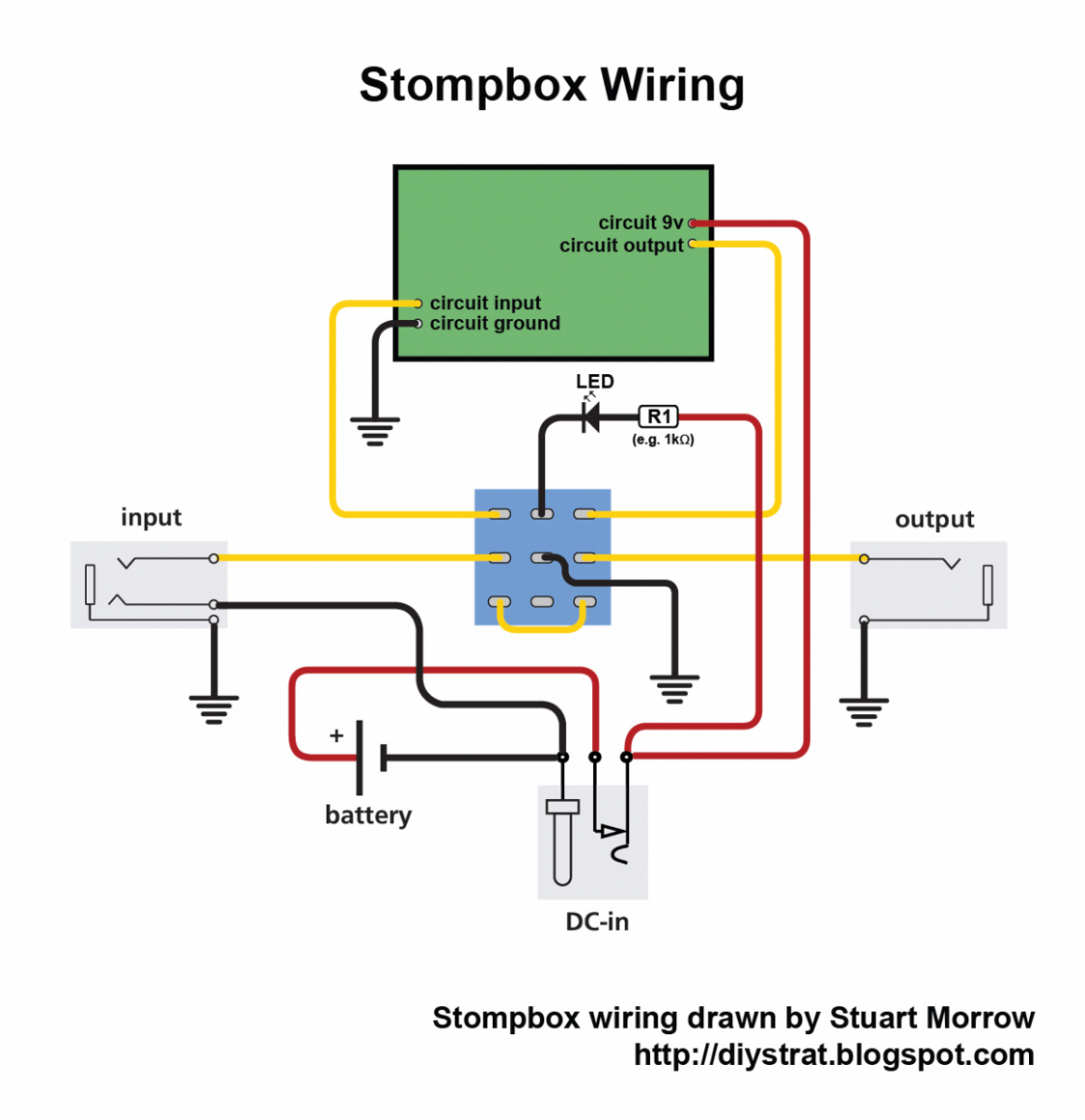

Hola buenas quiero montar este pedal pero me gustaría saber donde va cada "in" y cada "out" y si seria con spdt o 3pdt

Amigo lo pone bien claro enfrente del in hay un circulo llamado pad y el out igual.Los pads son los agujeros de las pistas.y hazlo con 3pdtv bypass.

Lo que yo me refiero es que hay dos in y dos out, uno supolgo que va en el interruptor, pero el otro? O van los dos cableados al mismo sitio?

#5 vamos que los dos en el.mismo punto

Si no estoy mal es el krank maximus, acá en el foro esta este hilo para su construcción

In rojo el tip del jack o la punta y el in negro es la masa del jack y los out igual.
