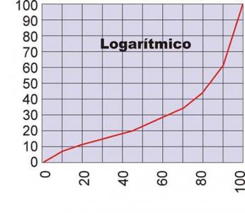

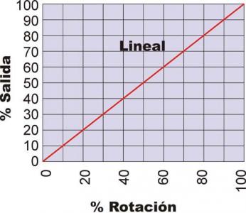

Lo de logarítmicos y/o lineales no tiene que ver con la respuesta que tienen? Quiero decir que un lineal es gradual y un logarítmico va " a saltos", de 0 a 5, de 5 a 8 y de 8 a 10 por ejemplo. En cualquier caso siempre he visto los de 500k para humbuckers, por ejemplo CTS y los condensadores OrangeDrops es una buena elección.
denis78
por el 02/04/2012
Si, precisamente, para que tu oido note el volumen como algo lineal, los potes tienen que ser logaritmicos, sino te dara la sensacion deque del 10 al 8 baja mucho volumen y luego como si nada asta que se apaga.

Aquí está mas claro, solo hay que buscar un poco http://www.herreraguitars.com/lineales_logaritmicos
albert1987
por el 03/04/2012
En primer lugar, gracias a todos por contestar.
T-TOPS, hago un copy-paste de la pagina que tú mismo has puesto:
Los potes de curva logarítmica, como su nombre indican, no tienen un recorrido lineal; en la práctica, esto hace que el volumen se acople mejor a la forma de la curva de respuesta del oído humano.
