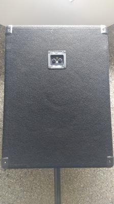

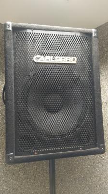

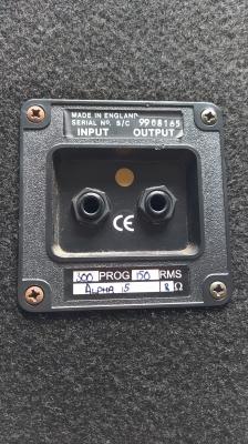

Jose Luis
por el 01/07/2021
Bien, éste es el altavoz. Hay alguna posibilidad de poder enchufarlo a mi cabezal? Gracias 😄
