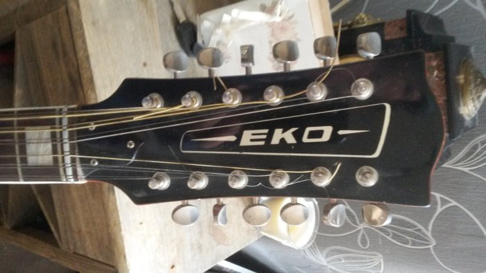

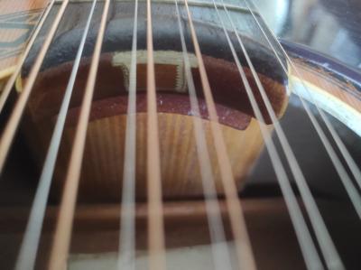

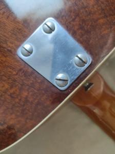

Debo ser muy torpe, no encuentro donde ajustarla. Os paso fotos de la guitarra.

Una acústica de los 70 es muy probable que no lleve alma ajustable.

EN LA PALAAAAAAA!!!!
HAy una tapa triangular con tres tornillos. Quítalos (NO LOS PIERDAS, que es fácil) y ahí se ajusta el alma

Jo, gracias!!!! Me pongo a ello. Si que estaba escondida.

por el 22/10/2023
Joder, cuando he dado mi respuesta daba por sentado que no tenía tapa del alma en la pala porque ya le habían dado la respuesta correcta y ponía fotos de otras partes. :rolleyes:
