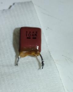

Tenia un ds-1 que no usaba porque tenia pocos graves, lo atribuia al diseño, es uno taiwanes pero de los de integrado toshiba, investigue para mejorarle el rango y me decidi a cambiarle C12 por un 0.047u, bueno pues me pongo al lio y me encuentro esto:
El condensador chorreando reventado por abajo, la primera vez que lo veo en un pedal, el que se encarga del rango de graves, ya esta sustituido y sonando
Eso es pegamento.

#74 no chorrea nada ese condensador esta hecho de laminas plasticas ymetal enrolladas

#77 a bueno, entonces lo guardo para otra cosa, gracias
