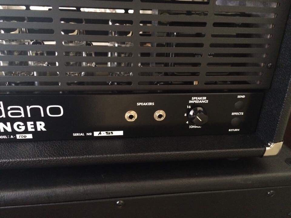

Quisiera conectar mi amplificador válvular de 100w a dos pantallas 2x12.
El amplificador tiene selector de 4, 8, 12 ohms y dos salidas independientes para gabinetes de parlantes
http://i.imgur.com/ZK8HfOz.jpg

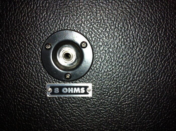

La primera pantallas es una Soldano de 8 ohms y aguanta 100 watts de potencia con un par de parlantes Eminence V1216 de 16 ohm y 120 watts cada uno.
http://i.imgur.com/hFD5WRa.jpg
http://i.imgur.com/rDh2QGC.jpg

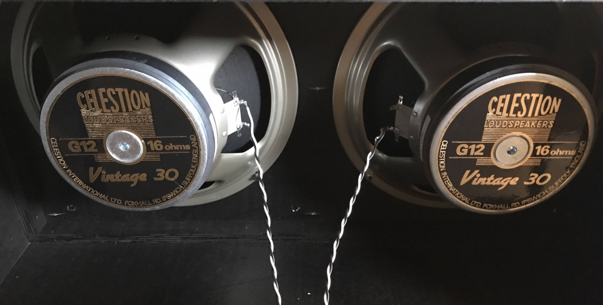

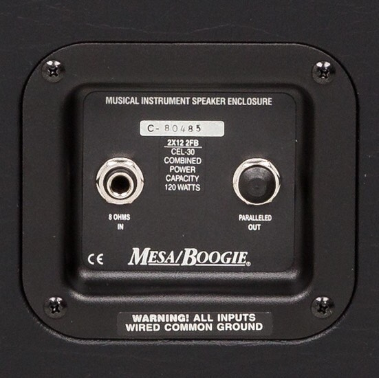

La segunda pantalla es una Mesa Rectifier y aguanta 120watts y trae un par de parlantes Celestion V30 de 60 watts cada uno.
http://i.imgur.com/aiVYHNA.jpg
http://i.imgur.com/W0HnMe1.jpg
Si conecto las dos cajas debo poner el selector del amplificador a 4ohms ya que las dos cajas restarían o 16ohms si es que suman?
No me quiero cargar el ampli. Ayuda jaja.

Buenas compi, si tiene dos salidas y un selector de impedancia se entiende que en ambas salidas han de ir a la misma impedancia. Por otra parte por los wattios no vas a tener problema, aunque yo prefiero que haya un margen superior en la pantalla, como la mesa boogie, aunque nunca llegarás a poner los altavoces a su maximo rendimiento.
A primera vista te diría que si puedes conectar ambas ya que las dos son de 8Ohms.
Un saludo!

Hola. Gracias por responder. Se me fue colocar el
Modelo del ampli... es un Soldano Avenger 100watts de potencia.
