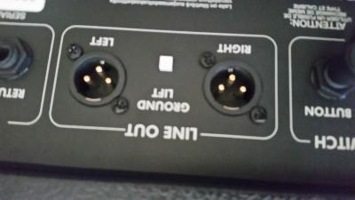

Hace poco pregunte si habria algun problema al conectar desde el line out de mi ampli a una interfaz de audio tipo USB (como la Focusrite Scarlett).
La cosa es de que me percate de que mi ampli tiene dos salidas de line out, una de canal de izquierda y otra de derecha (os dejo foto), y queria saber si da igual a cual conecte la interfaz y si cambiaria el resultado, quiero decir, si directamente se oiria o si tendria problemas para hacer una mezcla stereo al utilizar solo un canal (no tengo mucha experiencia con interfaces como veis).

No creo que tengas ningún problema, debería ser indistinto pero pruébalo...que ampli es?es raro que tenga dos salidas no?
sawido
por el 24/03/2017
#2 la verdad, a mí también me sorprendió cuando me di cuenta. Concretamente es un Mustang III v2 (https://www.thomann.de/es/fender_mustang_iii_v_2.htm).

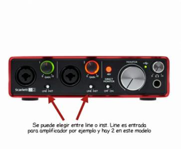

la scarlett no tiene entradas line in,yo te recomendaria la Line 6 UX1 o UX2 que si tienen entradas line in
si te fijas las 2 ultimas entradas (lado derecho)de las UX1 son las Line in
Nela 634964
por el 25/03/2017
Las tiene y además de verse en la foto es una pregunta que hice a Focusrite antes de comprarla, tengo su email confirmandolo.

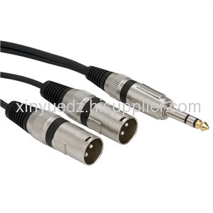

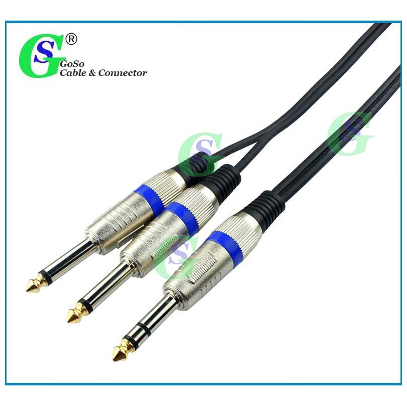

#5 entonces bastaría con un cable line out a line input en cualquiera de los dos canales? (Si existe, claro jajajaj)

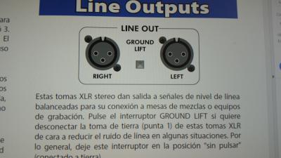

Os adjunto foto del manual de Fender, pero desde mi rasa experiencia no he podido sacar mucho en detalle, aunque dice que las dos salidas deben de ser stereo.
Luke
por el 25/03/2017
#6
si haces eso no te daria stereo,lo mejor seria un cable Y,yo tuve la scarlett y no me daba sonido stereo cuando conectaba en sus inputs en cambio con la UX1 si que me daba sonido stereo,pero si vas a comprar la scarlett solo asegurate de usar un cable en Y.
