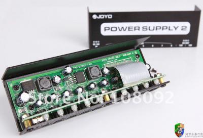

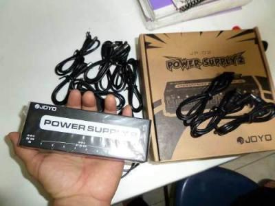

va la foto interna de la Joyo.. Hasta las cajas de carton son iguales, pareciera que fueran de la misma fabrica..

Lo único que no me convence de esas fuentes Caline/Joyo es que las salidas no son aisladas entre sí. Por lo demás, son completísimas y con un tamaño muy pequeño y cómodo.
Skimy
por el 07/09/2014
#1670 Realmente "sabemos" que no son aisladas porque la fuente de entrada ya es corriente continúa, o al menos eso usan como razonamiento en la web inglesa donde lo vi hace tiempo. Yo ese tema lo estuve hablando en la uni y no es razón para afirmar que no son aisladas. Debe haber algo más que molaría saber y así aprendemos un poco mejor como funcionan las fuentes de los pedales y porque una da más ruido que otra (fijo que ya hay escrito sobre el tema en el foro y estoy hablando de más xD )

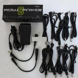

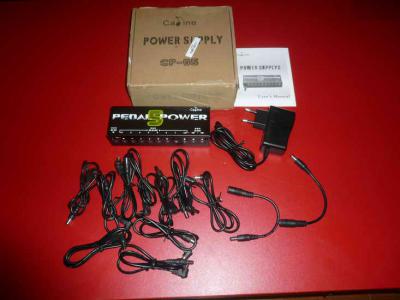

a 25 euros me sale CP-05 de caline puesta en casa envio incluido, por ese precio si aguanta unos meses ya te puedes dar con un canto en los dientes y no rebienta jejeje, yo no me fio de estas fuentes, esta en concreto no la conozco pero si tengo un colega que tiene de estas similares y ha tenido problemas de ruidos con algunos pedales, hasta incluso con los DIY, para los pedales de efecto tipo delays y chorus si creo que van bastante bien, a mi amigo le dio problemas con distorsiones.
otra cosa que tampoco me gusta es el transformador auxiliar que alimenta la regleta de la que salen los pedales no es un transformador de los que llevan bobinado primario y secundario, es un transformador electronico de 220v a 18v.
rogerp77
por el 07/09/2014
#1678
Hombre, si el transformador es malo, no tiene buena pinta la cosa...he oído hablar también de la Harley Benton, hay gente que habla muy bien de ella.
Tonyguitar
por el 07/09/2014
si te fijas en la foto la fuente consta de 2 partes, la primera parte es un transformador electronico que no lleva el clasico bobinado primario y secundario y la segunda parte es la caja rectangular de los led esos donde van enganchados todos los pedales, esa caja es la que lleva los estabilizadores de tension y los filtros que se suponen que eliminan toda la porqueria que envia el transformador hacia los pedales, me refiero a corrientes continuas mal filtradas y ruidosas, ese tipo de transformador si que lo conozco y no me gusta nada, es super ruidoso para usarlo con pedales, si este equipo funciona bien hay que darle el merito a la caja rectangular que lleva los estabilizadores de tension y los filtros, eso seguro por que el transformador es una caca.
