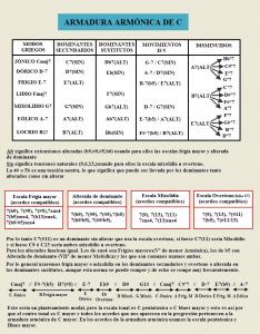

entonces la armadura armonica queda configurada de la siguiente manera:
modos griegos Cmaj7 D-7 E-7 Fmaj7 G7 A-7 B-7(b5)
dominantes secundarios C7sin D7sin E7alt G7sin A7alt B7alt
dominantes sustitutos Db7alt Eb7alt F7sin Gb7alt Ab7alt Bb7sin
para todos ellos siempre podemos usar blues mayor de C ademas de mixolidia en los D.S sin alterar, frigia mayor en los D.S alterados, overtone en los dominantes sustitutos sin alterar y alterada de dominante en los sustitutos alterados.

De nada, os paso un resumen de los dominantes secundarios, dominantes sustitutos, y los acordes de la armadura armonica. A ver si lo pillais1695244bcd92abe3c70.png
