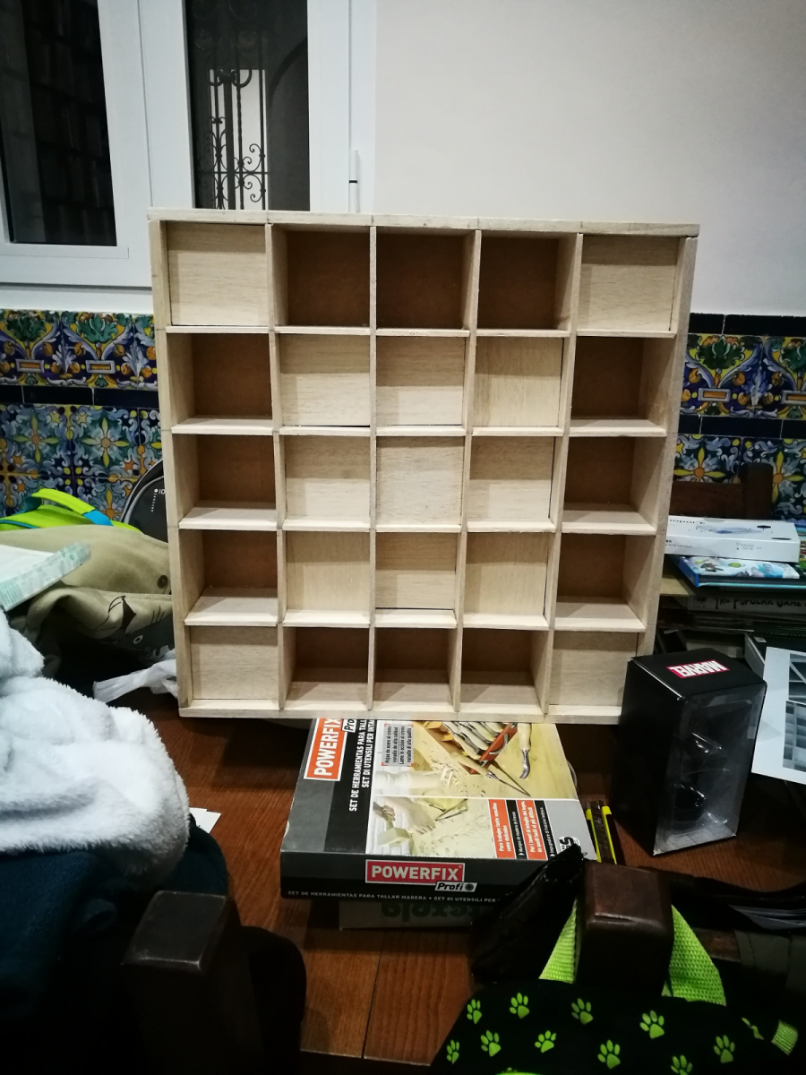

Antes de subir mas datos, os pongo unos de los difusores QRD que estoy haciéndome. Es en madera de balsa, que es ligerísima y lo puedo pegar a la pared con "no mas clavos".
Realmente no lo veo muy necesario, porque el local ya suena bien, pero bueno... algo hará. Y queda bonico y da pinta de estudio Pro :D
