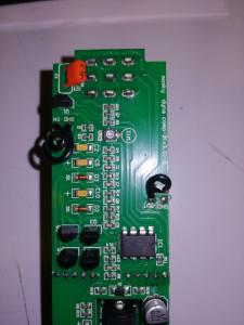

Hola.
Pues que tengo unos pedales chinos que no valen ni pa tacos y se me habia ocurrido aprovechar las cajas pulsadores y demás para hacer clones de los Mooer. Sabeis si se puede hacer o donde mirar?
Muchas gracias!

Creo que van por smd la mayoría así que....

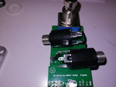

Vamos a ver. Que yo ya no me acuerdo de cuando hice FP. En esta foto no falta algo, che...

lo que yo decia, smd

Pero... No falta un cable en la salida?
Eso no es Mooer, es Mosky, es la que quiero quitar.

Si funcionan no creo que les falte nada #5

Pero si en teoría al out le falta la masa

Hace mucho ruido, le voy a montar una a ver qué pasa.

Cada Jack tiene que tener dos cables conectados

#10 al final lo conseguiste?

Buenas. Le soldare el negativo esta tarde.
